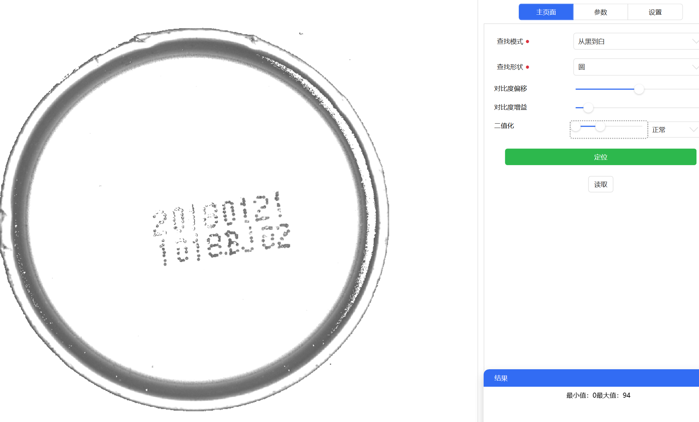

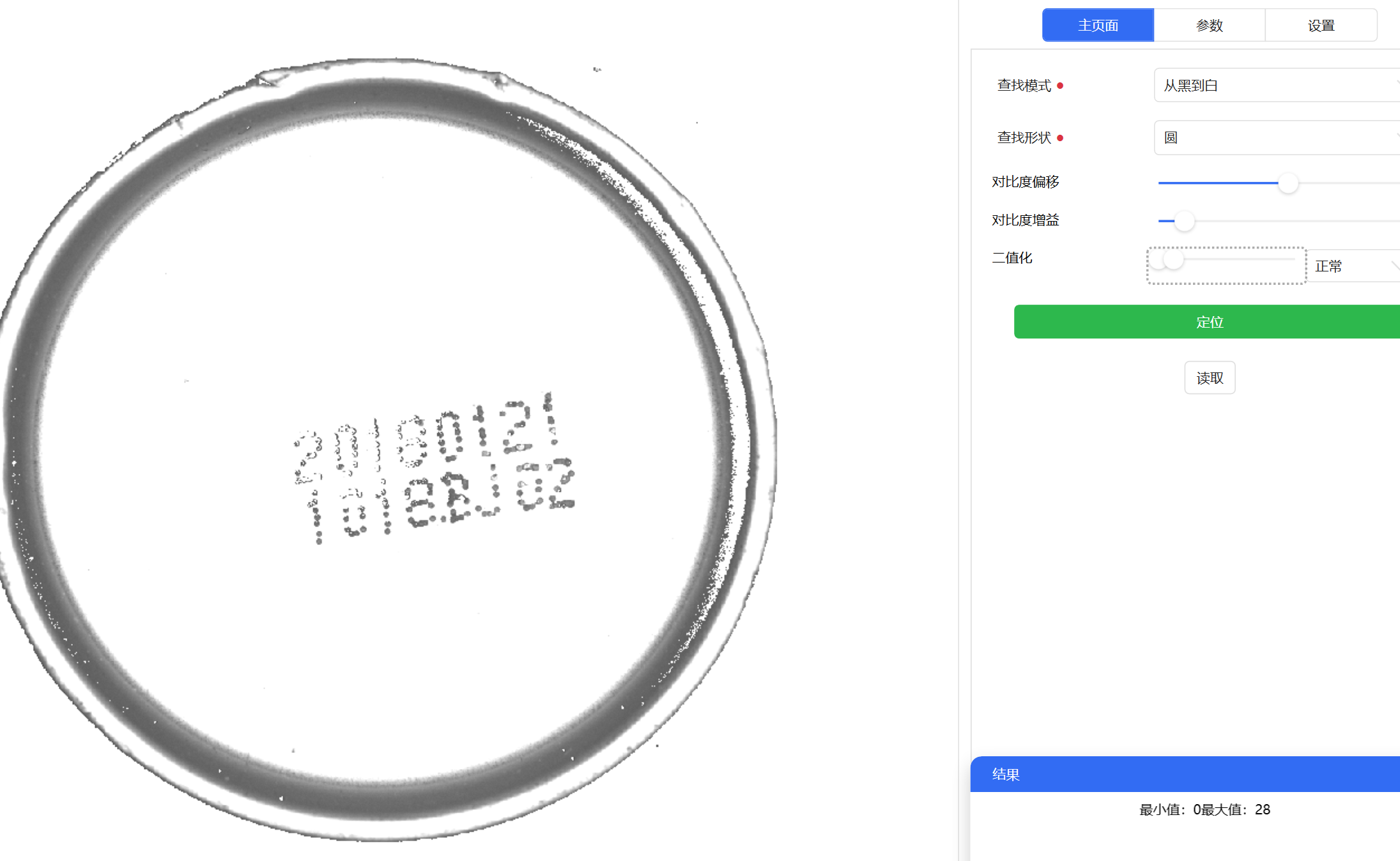

求助,在c#中使用halcon算子二值化时,加大有效果,减小没有效果,原因是什么呢?
  1.   private void Binarization()
  2.         {
  3.             if (result != null)
  4.             {
  5.                 result.Text = "最小值:"+valuetop.ToString() + "最大值:" + valuebuttom.ToString();
  6.             }
  7.             // 转换为灰度图像
  8.             if (Image_huidu == 0)
  9.             {
  10.                 HOperatorSet.Rgb1ToGray(image, out grayImage);
  11.                 Image_huidu = 1;
  12.             }
  13.             // 对图像进行二值化
  14.             HOperatorSet.Threshold(grayImage, out binImage, valuetop,valuebuttom);
  15.             HOperatorSet.DispObj(binImage, MyCurrentControl.HalconWindow);
  16.         }
加大之后效果图
减小效果图,可以看出没有变化
求助大家这是什么原因,谢谢

Ggg3434 发表于 2023-7-5 09:58:04 | 显示全部楼层
看不出来有什么区别啊
qq1320400343 发表于 2023-8-18 14:26:04 | 显示全部楼层
什么意思啊? 数值读取返回出来是正常的,你指的是二值化后的图像区域没有变化吗? 是不是图像没有刷新过,可以显示下Image再显示下binImage看看。
小红居 发表于 2023-8-18 14:40:25 | 显示全部楼层
你对图像得处理没有实时得刷新。那个值虽然在变,可是你的二值化没有进行变化
