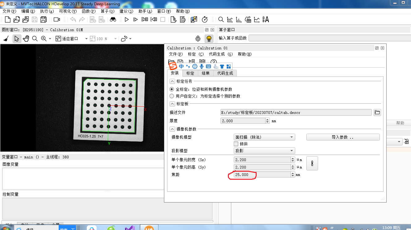

如图所示,相机是MV-CE050-30GM(像元尺寸为2.2μm),镜头为一25mmFA镜头,标定板为7*7圆形阵列   圆心间距为2.5mm,圆直径为1.25mm

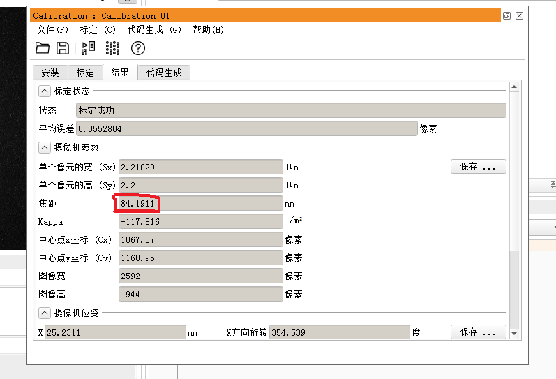

结果标定出内参其中焦距居然是84mm,远远大于镜头实际的25mm,但得到的像元尺寸和图像宽高这些参数却是和实际的吻合,平均误差也在合理范围以内,请问这样的结果正常吗?有可能是什么原因造成这么大的偏差呢?谢谢!
输入相机和镜头及标定板信息
输入相机和镜头及标定板信息
用得是已经拍好的图像文件标定
用得是已经拍好的图像文件标定
输出的标定结果
输出的标定结果

你的描述文件是对的吗?其他设置参数基本上都是正确的,厚度移除 2mm,你试试自带的 7×7 的描述文件试试。
 楼主| 李玉昕 发表于 2023-7-18 14:17:56 | 显示全部楼层
Criss 发表于 2023-7-9 08:46
你的描述文件是对的吗?其他设置参数基本上都是正确的,厚度移除 2mm,你试试自带的 7×7 的描述文件试试。 ...
试了一下,好了 谢啦
