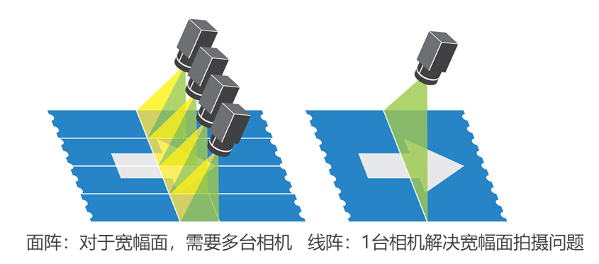

为什么会需要线阵相机?
客户使用线阵相机的原因、场景很多,总结起来,基本是下面三个因素:
a.被拍摄物的特殊性
• 运动着的,无限长的被拍摄物,如布匹、钢带、薄膜材料、纸张
• 传送带上大小,颜色、分布各异的产品:果蔬、矿石、金属零件等
• 圆柱形物体:易拉罐、滚筒装置
b.对光的均匀性,要求很高
• 线阵光源比面阵光源,更容易实现打光的均匀性
c.成本考量
• 1台线阵相机 vs 多台面阵相机:成本更低,部署更方便。
• 线阵相机 vs 高分辨率面阵相机:成本更低。
例如,高分辨率平板检测行业,使用高分辨率面阵相机,成本很高,而用线阵相机,成本可以低很多。同时,屏幕的外形特点,也对线阵相机很友好:长宽均匀。线阵相机从上往下扫描一遍,可达到高分辨率面阵相机的成像效果。

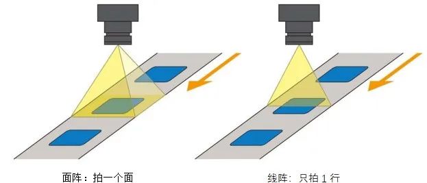

线阵相机,顾名思义,拍出的图像,像一条线,故,称之为线阵相机。

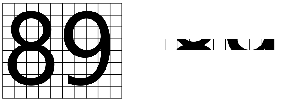

线阵相机和面阵相机的区别,从使用的芯片开始,就大不同:
面阵相机和线阵相机每次曝光拍照,成像对比:
上图,每个方框,代表1个像素。
线阵相机工作原理

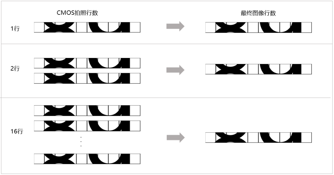

注意:这里说的每次曝光,获取1行图像,是指线阵相机里的CMOS传感器的一行进行了拍照。不表示最终输出的图像,就是由这1行CMOS芯片输出的。最终输出的图像,可能是由1行,2行,3行,4行,6行,8行或16行CMOS芯片拍摄的图像处理而来,最终获得1行图像。

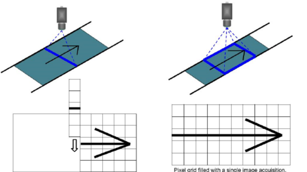

线阵相机怎么拍出一幅“面阵”图像?
在电脑里看到的图像:
• 每一行图像,是线阵相机拍1-16行,再进行图像处理后得来(不排除未来还会有超过16行的应用)
• 每一幅图像,是每一行图像拼接而来
线阵和面阵相机的拍照方式不同点

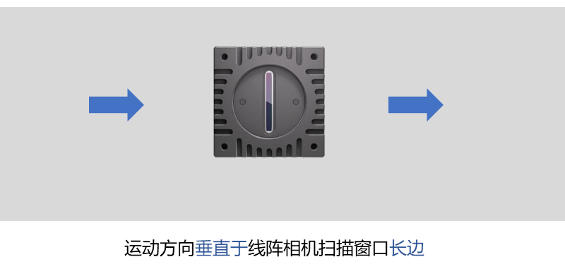

线阵相机的拍摄方向

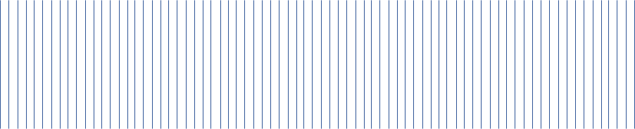

线阵相机的行频与面阵相机的帧率
• 帧率,是相机的拍照速度,通常用每秒拍的图像张数来定义。它的单位是FPS,即Frame per Second
• 行频,其实是一种特殊的帧率:针对只有几行像素的的CMOS,其拍照速度很快,能达到每秒几万张-几十万张,说出来很吓人,但因为拍出来的图,近似一条线,不能直接用,为避免误解,就不把它叫帧率,而叫行频。
说到频率,大家首先会想到波,周期。
如果把上图蓝色线条(线阵相机的一次拍照,一幅线状图像)想象为波峰,一秒中出现的红线次数,就是这个波的频率。
这也是“行频” 这个词的由来。

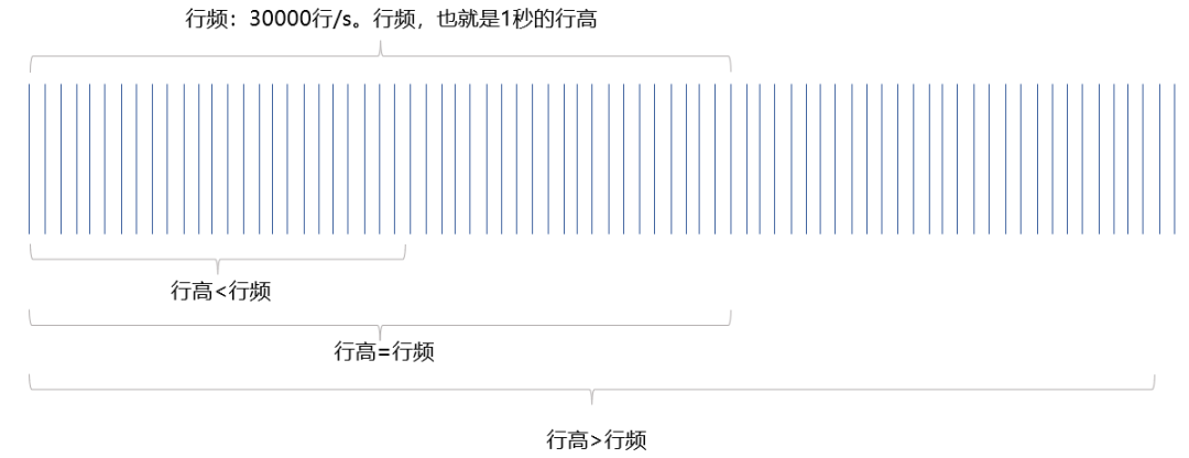

线阵相机的行高
• 理论上来说,线阵相机可以无限拍下去,通过拼接,我们能得到一幅无限长的图像。
• 无限长意味着无限大,这样的图像,这样的数据量,没有任何计算机能处理。
• 所以,实际应用中,都需要根据应用需求,每拍了X行后,就截取一幅图像。
• 这个X行,就是行高,就是这幅图像有多少像素“高”

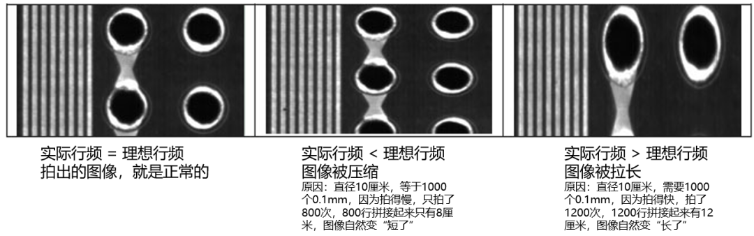

实际行频与运动速度、理想行频的关系
像素精度确定的前提下,运动速度越快,理想行频越高。

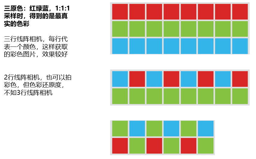

线阵相机怎么拍摄彩色图像?
彩色图像,包括了R,G,B三个分量,因此,线阵相机要拍彩色图像,也需要对三个分量进行采集。
如下图所示,是常见的线阵相机R、G、B分量采集模式:

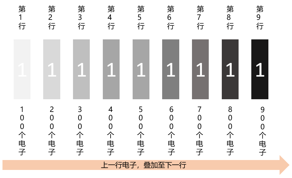

黑白线阵相机的多线技术:TDI
在比较暗的环境下拍照,清晰成像的条件,是CMOS芯片获取足够的光,而获得足够光的方法有:
方案1:增加单位时间的光照强度(光源、大镜头收集光)
方案2:增加CMOS感光时长(延长曝光时间)
方案3:增加CMOS的感光面积(大靶面大像元)
小故事:
7月12日,webb望远镜的第一张正式星空照片,用12.5小时的曝光时间,获得了比哈勃望远镜10天曝光时间更清晰的成像。主要原因就是webb望远镜收集光的能力更强 — 镜片更大。
下列限制,使得TDI有了用武之地。
a. 由于线阵相机的拍照频率(行频),要与运动速度保持匹配,所以,曝光时间不能随意增加,方案2不能用。
b. 而某些场景下,又无法增强光照(狭小空间),方案1不能用。
c. 用大靶面CMOS芯片,成本太高,或体积太大,无法在现场安装,方案3不能用。

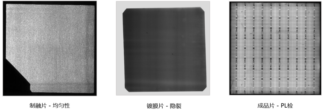

TDI的本质:用不同行的芯片区域,对物体同一个区域拍照,每一行被光子激发的电子,都叠加到下一行,让下一行间接获得了上一行的“光”,经过多次叠加后,最后一行的图像就足够“亮”,足够清晰了。
TDI成像效果:从第1行到第10行,图像逐渐变明亮、清晰。
TDI成像效果:光伏行业案例

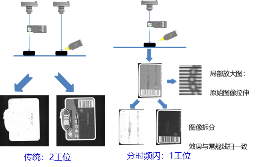

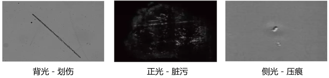

线阵相机的多线技术:分时频闪
分时频闪,是一种特殊的线阵扫描方式。
区别于传统线阵扫描的恒定照明方式,分时频闪控制器在线阵相机每采集一行图像时切换光源的种类或亮度,使得多种光源成像有序地间隔排列在图像中。(是不是与长短曝光技术很像?但HDR长短曝光,光源是恒定的;而分时频闪,更多是为了获取不同角度或波长的光照效果)
采集完成后对原始图像进行拆分重组,即可在一次扫描中获得多种光源效果图像,从而降低成本,提高兼容性,获得最佳成像效果。
分时频闪在光伏行业的实际应用案例

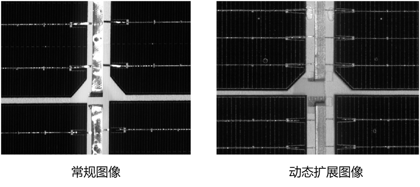

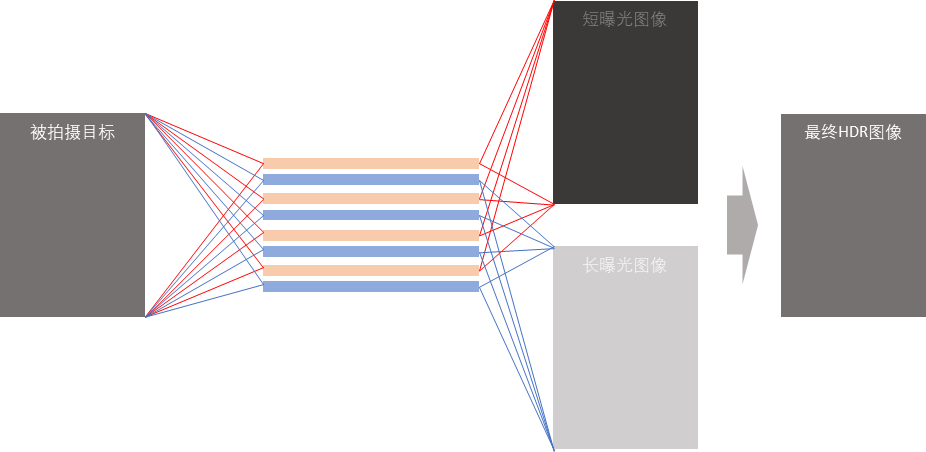

线阵相机的多线技术:长短曝光HDR
什么是HDR:High Dynamic Range,高动态范围。HDR主要作用,就是让一幅图片里
• 暗的地方(欠曝),变亮点
• 亮的地方(过曝),变暗点
用大白话来形容HDR,就是:对被拍摄物不同区域的光照明暗,有更强的适应性,让各个区域都能清晰地成像。
HDR的实现方式有很多种,对于线阵相机,有一种实现技术,叫长短曝光
• 奇数行:短曝光
• 偶数行:长曝光
• 最终获得2幅图像,用算法,将2幅图像合并为一幅,就得到一个HDR图像。
是奇数行短曝光还是偶数行短曝光,这个无所谓。重点是隔行长、短曝光就行。
长短曝光HDR在光伏行业的应用案例:

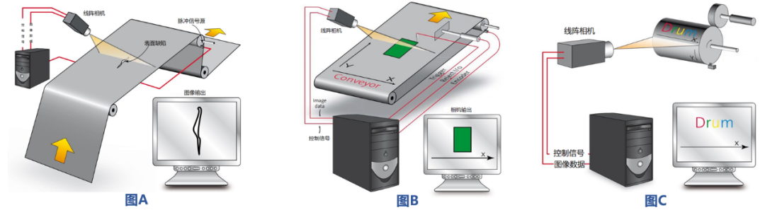

线阵相机如何选型
线阵相机选型的基本步骤如下:
1.计算分辨率:幅宽/最小检测精度=每行需要的像素(图A:幅宽>>被拍摄物;图B:幅宽>被拍摄物;图C:幅宽≈被拍摄物 )
2.确定像素精度:幅宽/像素数=像素精度
3.确定行频:每秒运动速度/像素精度=理想行频
4.根据分辨率与行频,选定相机
计算实例:
* 如幅宽为1800毫米、客户要求精度1毫米、运动速度25000mm/s
* 相机:1800/1=1800像素,最少2000像素,选定为2k相机。如想提高清晰度,则可用2-5个像素表达1mm,则在现有像素值上乘以2-5倍。
* 像素精度:1800/2048=0.9
* 理想行频:25000mm/0.9mm=27.8KHz
* 选择实际行频大于27.8KHz的2K相机即可
