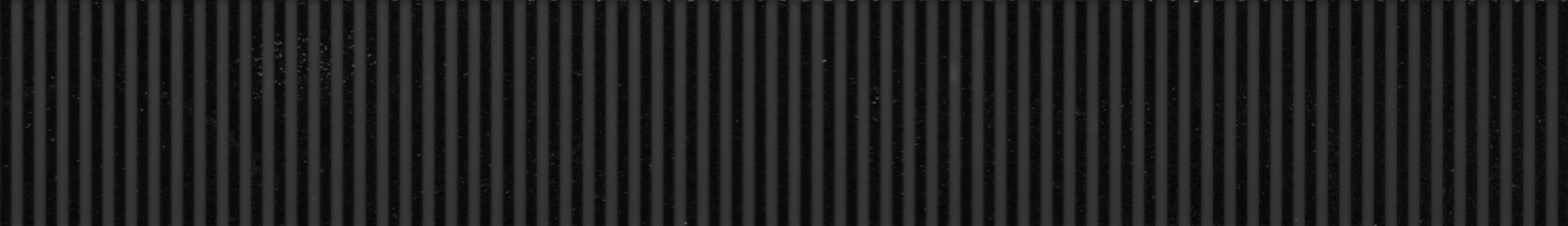

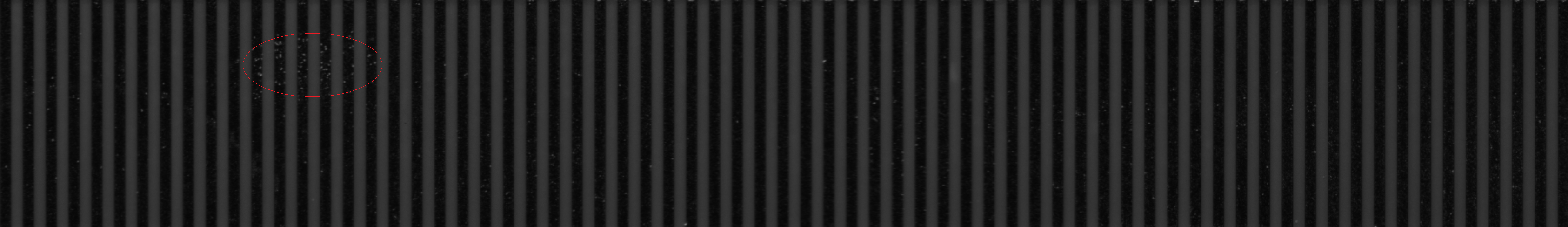

图中小白点为异常,对于比较分散的单点不需要关注,筛选框出的比较密集的区域
欢迎走过路过的大佬指点一二,不胜感激
目标区域示例
目标区域示例

视觉工程师  发表于 2023-8-12 11:20:10
read_image (Image, 'C:/Users/Administrator/Desktop/221949kdgggg0dxgjhsj0d.png')
threshold (Image, Region, 1, 64)
min_max_gray (Region, Image, 0, Min, Max, Range)
scale_image_range (Image, ImageScaled, Min, Max)
threshold (ImageScaled, Point,255, 255)
dilation_circle (Point, RegionDilation, 30.5)
connection (RegionDilation, ConnectedRegions)
select_shape (ConnectedRegions, SelectedRegions, 'area', 'and', 10000, 99999)
intersection (Point, SelectedRegions, RegionIntersection)

maskercx 发表于 2023-8-8 22:46:52 | 显示全部楼层
频域去掉背景,然后灰度膨胀应该可以
 楼主| freekun139com 发表于 2023-8-9 10:24:58 | 显示全部楼层
频域去掉背景,然后灰度膨胀应该可以
没用频域, 转频域性能差一点
当前是使用平均灰度填涂间隔区域,再进行灰度形态学操作后筛选
大佬空了可以尝试一下,感谢
wang675920736 发表于 2023-8-11 16:23:25 | 显示全部楼层
这个简单吧,形态学的东西
 楼主| freekun139com 发表于 2023-8-11 20:34:36 | 显示全部楼层
这个简单吧,形态学的东西
想找能通用一些的模式,能给个简单的实现不,谢谢
