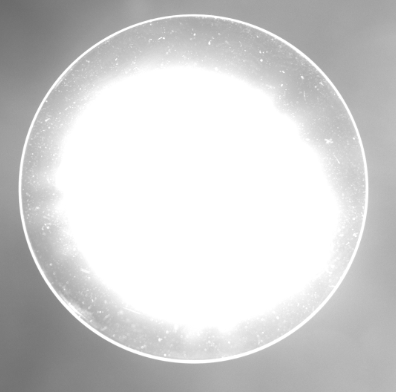

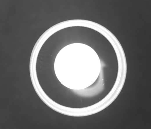

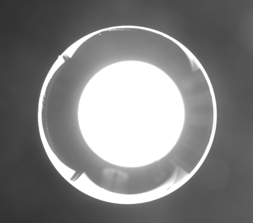

镜片打光,有什么好的方法能打出外轮廓的,求教。

现在外轮廓不都是明场吗?上面这些打光不是都可以吗?
 楼主| 尘曲 发表于 2023-8-21 16:30:03 | 显示全部楼层
这是在实验室拿垫子垫出来的效果,流水线上没这条件所以想问问有没有别的办法能打出外轮廓
Yanlf 发表于 2023-8-22 07:45:58 | 显示全部楼层
这是在实验室拿垫子垫出来的效果,流水线上没这条件所以想问问有没有别的办法能打出外轮廓 ...
试下球积分光源
 楼主| 尘曲 发表于 2023-8-22 09:24:50 | 显示全部楼层
试下球积分光源
感谢大佬, 球积分光源效果很棒,但是只能打出其中两款 有一款两面都是椭圆打不出外轮廓
