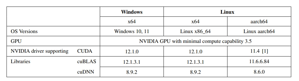

1.GPU上深度学习应用的要求

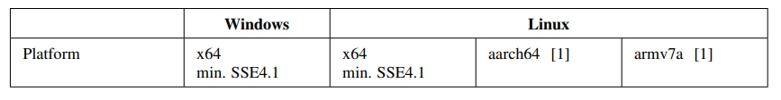

2.CPU上深度学习应用的要求

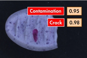

通过 "多标签分类",客户可以在新版 HALCON 中使用一种新的深度学习方法,从而在一张图像中识别出多个不同的类。这些类别可以是不同缺陷,也可以是结构或颜色等属性。例如,在实际应用中,该方法可以揭示在一张图像中同时存在的多种不同类型的缺陷。从而进行更详细的分类。与其他方法相比,这种深度学习方法处理速度更快,标注工作量也更小。对客户来说,还有一个优势: 无需事先训练每一种可能的错误组合。不同的类别可以单独训练。
