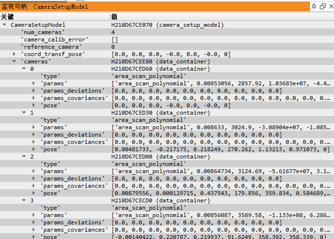

 楼主| xxxxxxxx 发表于 2024-4-26 08:54:02 | 显示全部楼层
halcon2016 发表于 2024-4-25 10:13
这个例程已经很完整了,拍完不同角度图像拼接好检测就行了,你还要标定啥?这个例程本来就是根据特征点来拼 ...
这csm文件里存的不是相机的标定pose吗?没看太懂啊
halcon2016 发表于 2024-4-26 09:33:08 | 显示全部楼层
没看仔细,确实是需要标定,可以看看这个例程calibrate_cameras_multiple_camera_setup.hdev,但你这个拍的不是平面,情况还有些不一样
