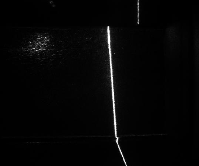

最近看了一篇文章,如图1

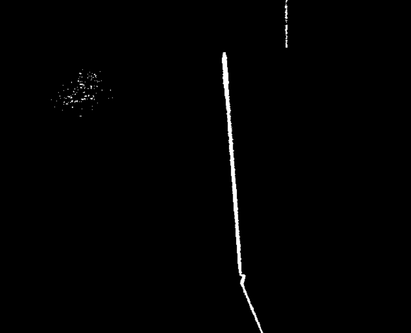

它是通过大律法(Otsu)来确定阈值,阈值后得到图2

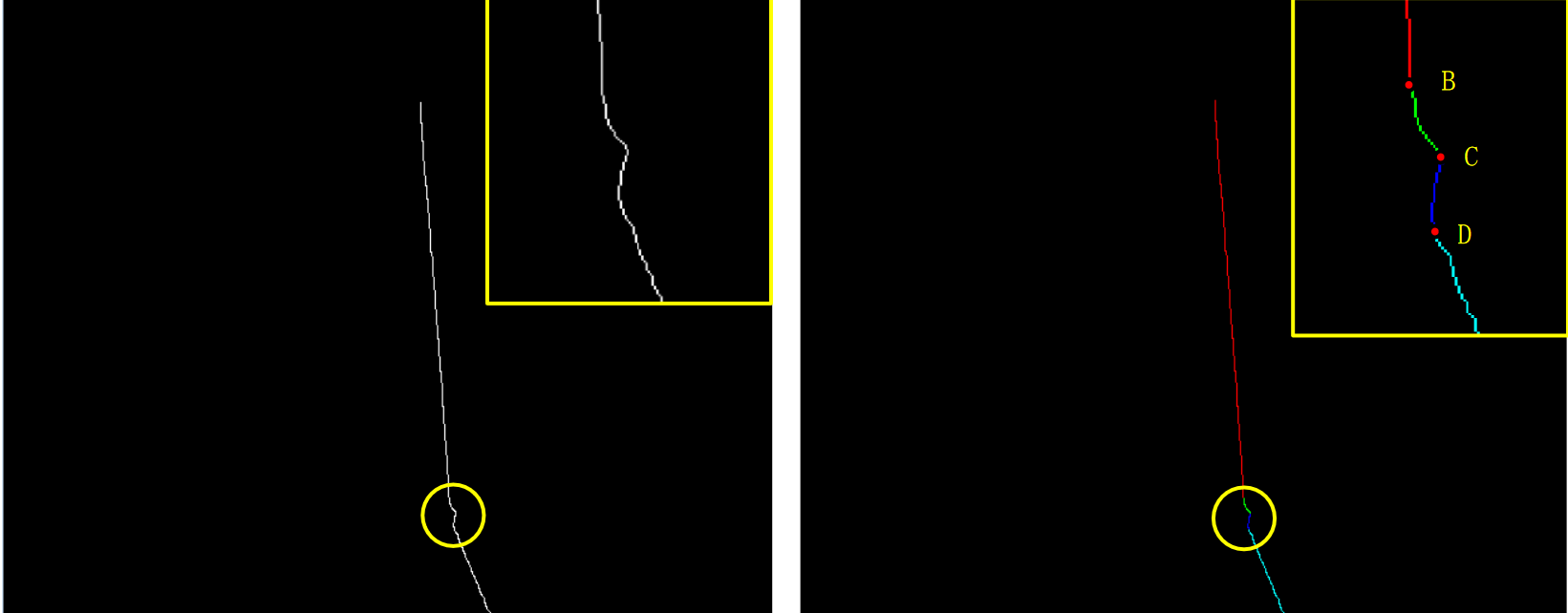

然后再通过一些形态学运算(先开运算再闭运算,最后再膨胀一下)以及ROI提取得到图3

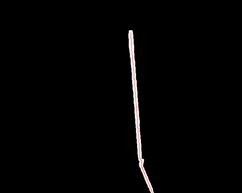

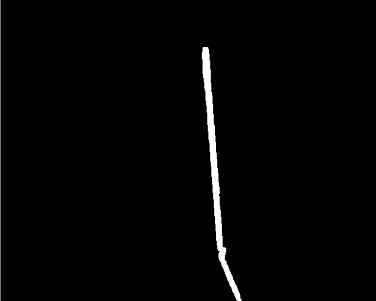

然后中心线提取的时候采用了图像细化法来获取目标的骨骼,最后通过拟合求交的方法,首先对骨骼进行拆分,然后对拆分后的骨骼 进行直线拟合,最后通过拟合直线求交得到特征点,如4图,它一共分成了四块,两块长的,两块小的,通过两块大的进行求交拟合算出特征点,得到图5

图1
图1
图2
图2
图3
图3
图4
图4
图5
图5

read_image (Image, '172536yz2vqp2ji29j9b63.png')
*计算提线参数
MaxLineWidth := 29
Contrast := 10
calculate_lines_gauss_parameters (MaxLineWidth, 40, Sigma, Low, High)
*提取中心线
lines_gauss (Image, Lines, Sigma, Low, High, 'light', 'true', 'parabolic', 'true')
*合并共直线线段
union_collinear_contours_xld (Lines, UnionContours, 10, 1, 10, rad(30), 'attr_keep')
*按长度筛选线段
select_contours_xld (UnionContours, SelectedContours, 'contour_length', 20, 999999, -0.5, 0.5)
*显示结果
dev_display (Image)
dev_set_color ('red')
dev_display (SelectedContours)
