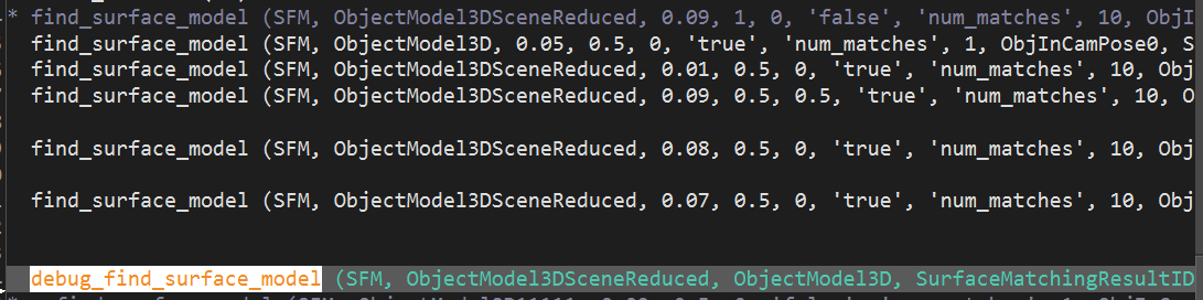

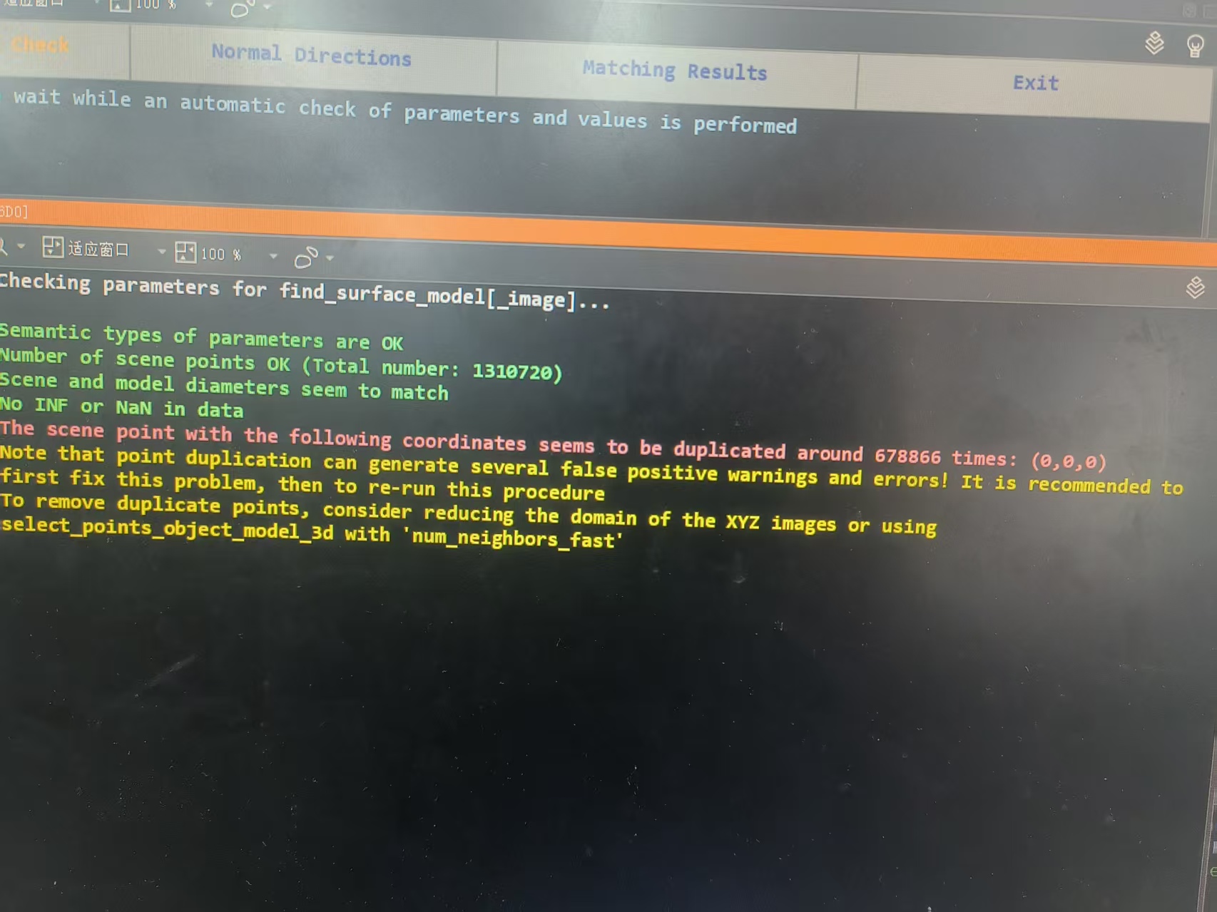

使用 find_surface_model (SFM, ObjectModel3D, 0.05, 0.5, 0, 'true', 'num_matches', 1, ObjInCamPose0, Score0, SurfaceMatchingResultID0)算子得到的ObjInCamPose0的值完全不对,各种参数都改过 但是依然找不到原因,但是当我用debug_find_surface_model时,Automatic Value Check页面显示The scene point with the following coordinates seems to be duplicated around 678866 times: (0,0,0)这个ERROR,会不是这个原因导致的,如果是的话应该怎么改?显示的是(0,0,0)重复,但是这个点怎么会重复那么多次呢?求大佬解惑
错误情况
错误情况
find代码
find代码

(0,0,0)是不是表示空缺点
回复 支持 1 反对 0
 楼主| 托马斯-Halcon 发表于 2025-3-4 16:10:48 | 显示全部楼层
xialeilei 发表于 2025-2-28 14:35
(0,0,0)是不是表示空缺点
不是很明白,空缺点的意思是点云少了很多点?
