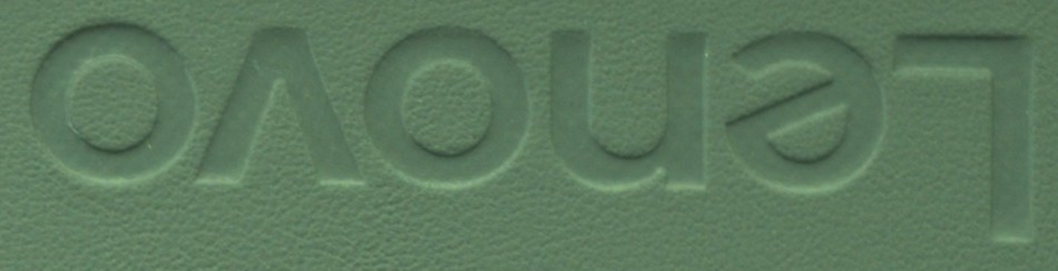

这种和背景颜色相近logo凹凸的区域在hancon中如何提取
3351422122 发表于 2025-3-28 13:28:10 | 显示全部楼层 |阅读模式

明明可以通过打光就可以改善算法提取难度的,舍近求远去用算法进行提取。

管理员大大,我也是从别的地方看到的图,我还以为可以提出来,我试着用region growing提出来了,不过让打光均匀也是好办法。

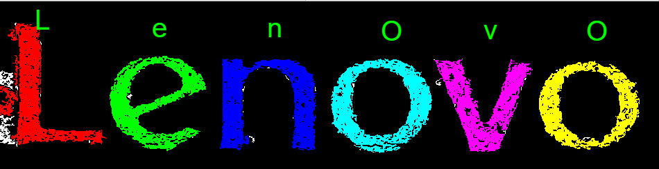

regiongrowing试试,我用的这个,效果还可以

换角度打光可以实现啊,叫什么光度立方体,halcon里面也有现成的示例,几个算子就可以实现,表面检测的那块就有很多

好的谢谢,因为我是新手,这个图也是从别人那看到的,我想直接提取出来。没想那么多

要不改善打光,要么从频域角度试下(傅里叶变换)
皇岛玉剑仙 发表于 2025-4-21 16:45:46 | 显示全部楼层
这样的?
