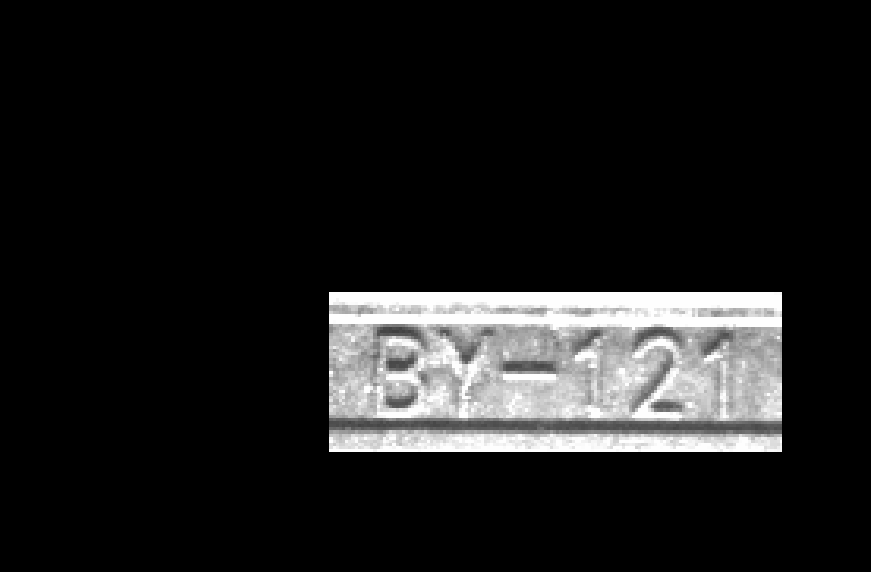

怎么提取字符区域呀,和背景差不多,普通的阈值分割不出来

改善一下打光吧

试过,提取不出来啊!

这打光也太差了

这是原始图像,打光改善不了
 楼主| 翟佳乐 发表于 2025-10-17 16:47:37 | 显示全部楼层
各位大佬有什么办法吗
holybang 发表于 2025-10-17 17:38:38 | 显示全部楼层
对这种有凹凸的字符,用光度立体法打光,应该是比较容易出更好的成像效果的

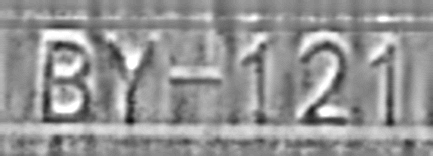

用高斯差分,这是我能调的最好的效果了

直接 用 OCR 可以识别
