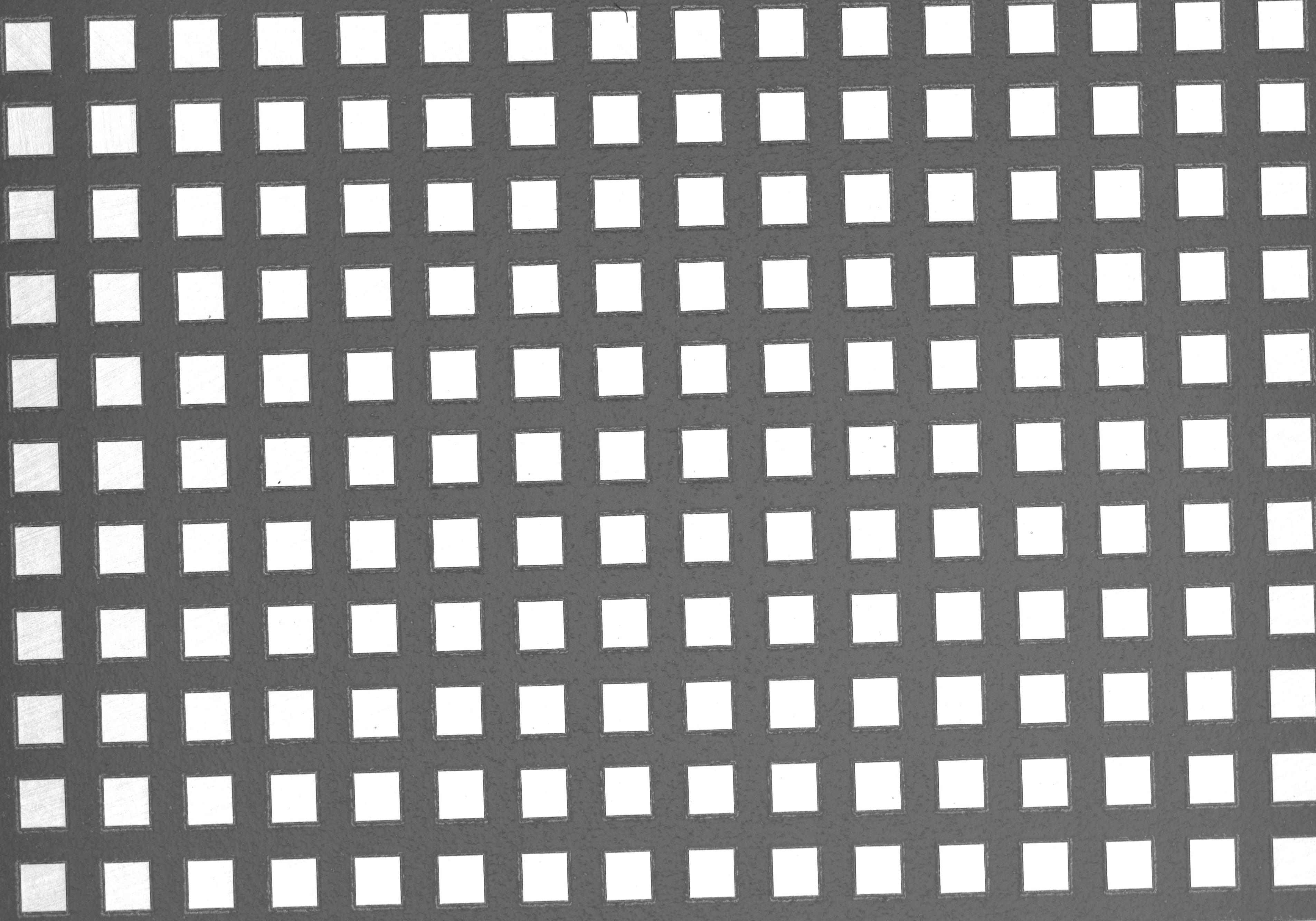

静态拍10张图,以中间方格制作模板,全图匹配后排序。10张图每个对应方格进行3σ运算。用VP可以稳定在1/10像素。但是用halcon的形状匹配怎么都无法做到,求大佬指点有什么办法能稳定抓取

是的 halcon 的模板匹配不是很好用  好多参数要调

有什么参数能应对这种情况吗

匹配之后,抓交点做个二次定位

金字塔等级 xld模型的完整度 贪婪度 ....  最后是分数   建议是找到模板之后 用找线方式计算中心点 这样比较准确

有试过抓四边求四个角点的对角线交点,还是跟VP的模板匹配结果相差甚远

这些都有尝试过,有试过抓四边求四个角点的对角线交点,还是跟VP的模板匹配结果相差甚远
