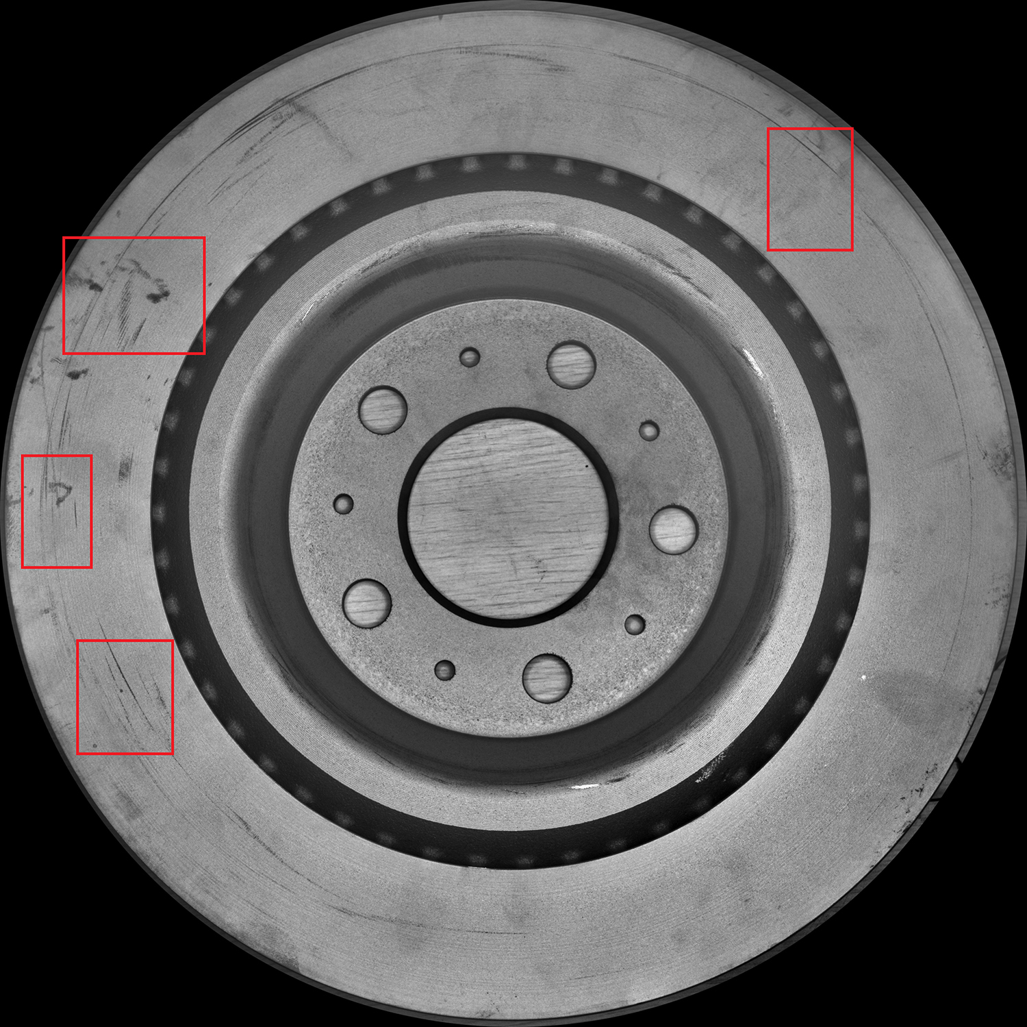

1. 正面缺陷检测效果
  刹车盘正面尺寸大(直径 30-40cm)且带散热筋(高低差 1-2cm),普通光源易产生阴影。采用“大景深短焦镜头结合开孔面光源”组合,镜头覆盖高低差区域避免失焦,面光源均匀照射消除阴影。测试显示,0.5mm 划痕、0.3mm 砂眼呈明显黑色,与浅灰色背景对比清晰,无漏判(如图1所示)。
图1 正面缺陷效果

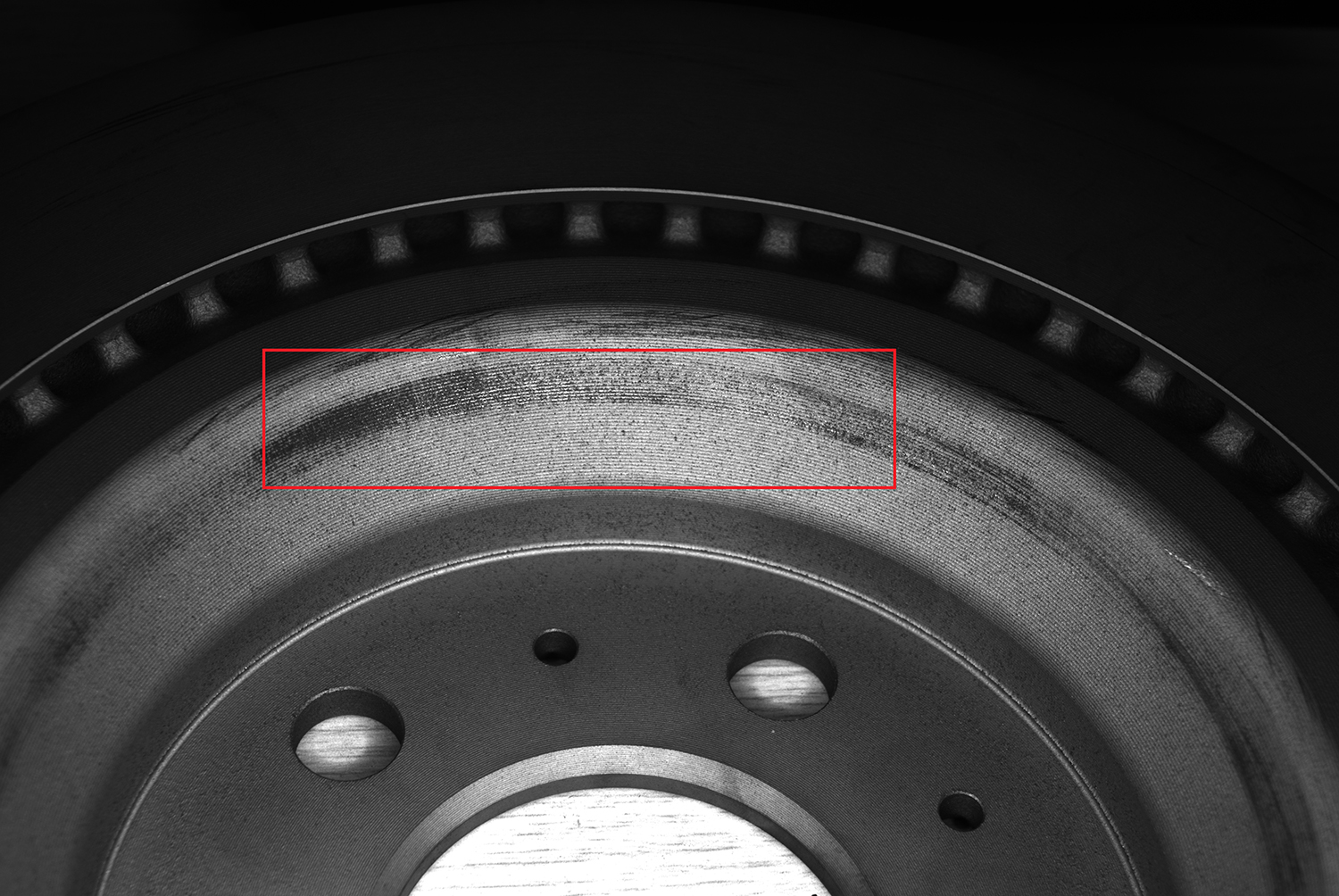

2. 正斜面缺陷检测效果
  正斜面为正面与侧面过渡区,曲率大、盲区多。通过6台高分辨率相机环绕倾斜45°安装,拍摄范围重叠10%,搭配环形无影光源实现均匀光照,再经图像拼接形成全景图,缺陷轮廓清晰(如图2所示,为单相机局部图像)。
图2 其中单个相机部分图像效果

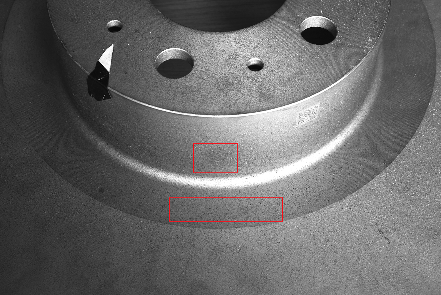

3.风道斜面处刮伤检测效果
  风道斜面空间狭窄(宽 1-2cm、深 3-5cm),普通光源难以深入。环绕式安装多台相机协同工作,共用一个光源照射,同步控制采集图像。与风道内壁对比明显,避免了光照不足导致的漏判(如图3所示)。
图3 风道斜面处刮伤效果
