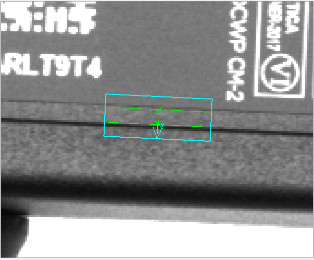

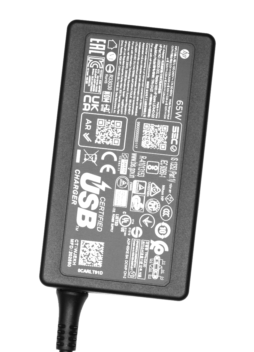

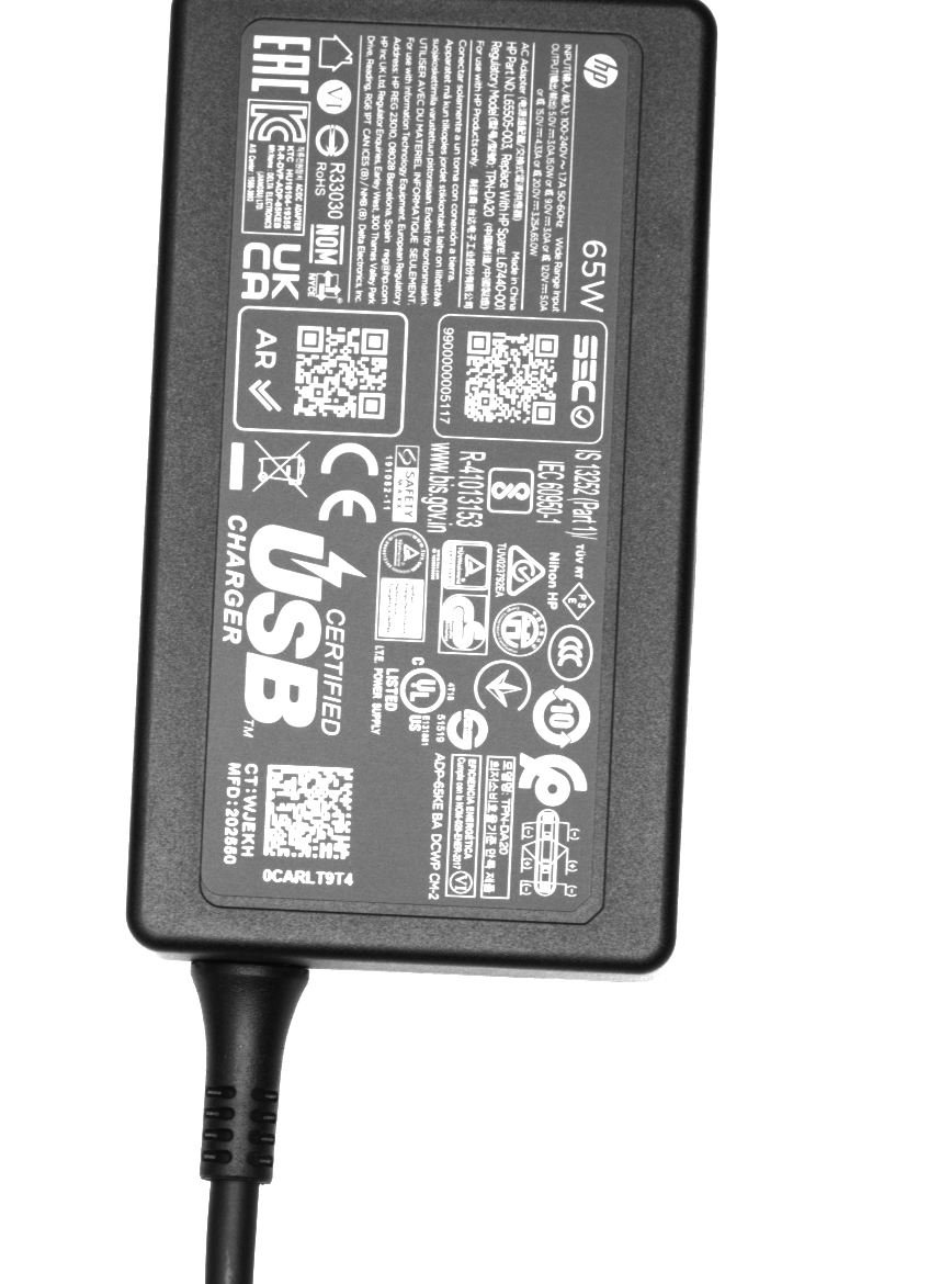

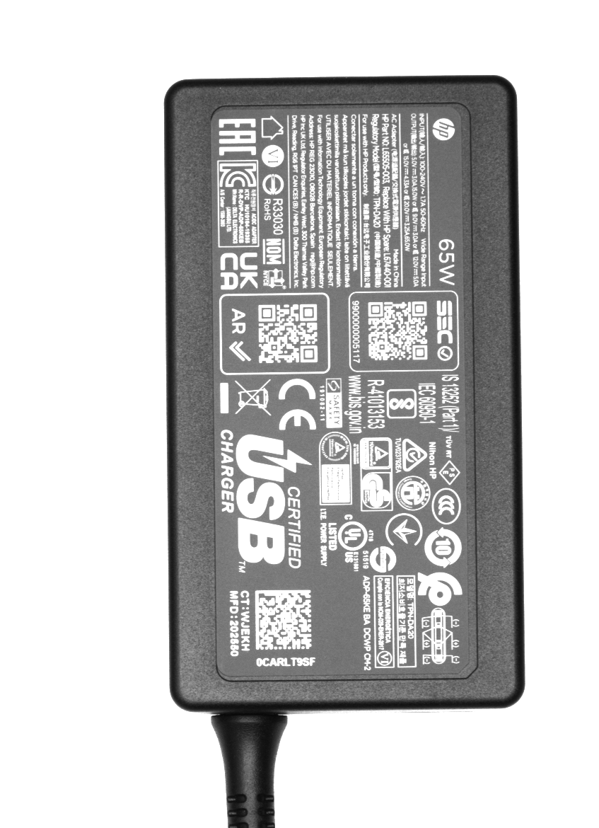

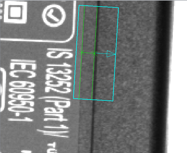

求大佬帮忙看一下怎么判断标签有无贴出内框,现场限制打光效果比较差,标签log出现位置跟标签边缘有差异,不能通过文字定位,只能用标签边缘跟内框边缘判断
这样检测间距不行吗?如果想要更稳定,打光还有改善的空间,用低角度的光源试试能不能把边缘更清晰的打出来
xianyu223 发表于 4 天前 | 显示全部楼层
可以试试通过提取标签的边缘和内框的边缘轮廓;但这个方法适合不适合用,我就不太清楚了
dracula_139 发表于 3 天前 | 显示全部楼层
标签边缘太弱容易误报,外壳的边缘和内层的凹线通过频域很容易就提取到了,剩下的找个标签上的图案画个ncc定位,即规避了误报,还不失准确
 楼主| ZB34 发表于 3 天前 | 显示全部楼层
dracula_139 发表于 2026-1-28 09:39
标签边缘太弱容易误报,外壳的边缘和内层的凹线通过频域很容易就提取到了,剩下的找个标签上的图案画个ncc ...
标签图案位置不固定的,会又几mm误差
halcon2016 发表于 2026-1-20 18:32
这样检测间距不行吗?如果想要更稳定,打光还有改善的空间,用低角度的光源试试能不能把边缘更清晰的打出 ...
现在这种都是图片比较清晰的,有边框跟标签边框很接近的现在已经架死了换不了光源
ZB34 发表于 2026-1-28 10:33
标签图案位置不固定的,会又几mm误差
图案也有套印误差?那确实挺麻烦,不过看图标签的背景还算均匀,先把噪点滤掉,通过定位图案找到定位图案周围的背景,在利用定位图案周围背景的阈值对整图做阈值,应该能把标签分割出来,相当于动态固定阈值
还可以先做个软平场,处理之后亮度均匀性应该更好,阈值就不会把外壳和标签搞混了
