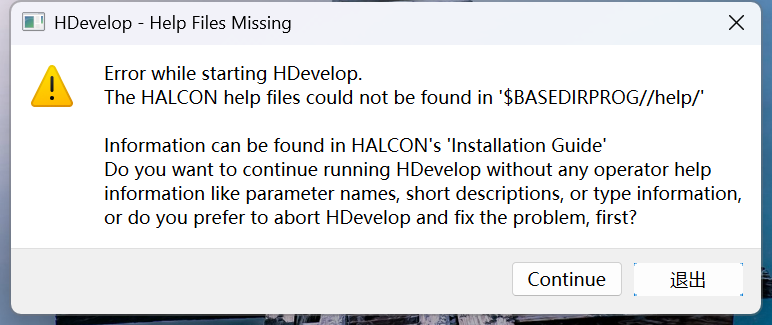

困惑求助,23版安装完成后,显示help文件无法找到 ...
归途@@
发表于 2026-2-10 11:15:58
发表于 2026-2-10 11:25:28
检查实际是否已经安装试help,然后用Halcon切换助手修复。
wlxu1209
发表于 2026-2-12 10:25:57
在windows环境变量检查halcon各文件夹的路径, 是否与实际安装位置相同, 不同的话需要修正环境变量路径.
