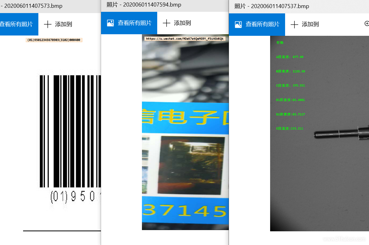

用Write_image写入也很好用吧,一样可以保存文字
梦之殇依 发表于 2020-6-1 14:20:09 | 显示全部楼层
这是保存的3张图片
似乎也用到这个算子,我都没留意
                var nowTime = DateTime.Now.ToString("yyyyMMddHHmmssf");
                HObject ho_Image123;
                ShowMsg("产品序号为偶数为NG,自动保存图片");
                ho_Image123 = HWindowOne.DumpWindowImage();
                HTuple hv_str = new HTuple();
                hv_str.Dispose();
                hv_str = nowTime;//记录时间
                using (HDevDisposeHelper dh = new HDevDisposeHelper())
                    HOperatorSet.WriteImage(ho_Image123, "bmp", 0, ("路径/" + hv_str));
                //MessageBox.Show("图片保存成功");//小弹窗提示
                ho_Image123.Dispose();
                hv_str.Dispose();
