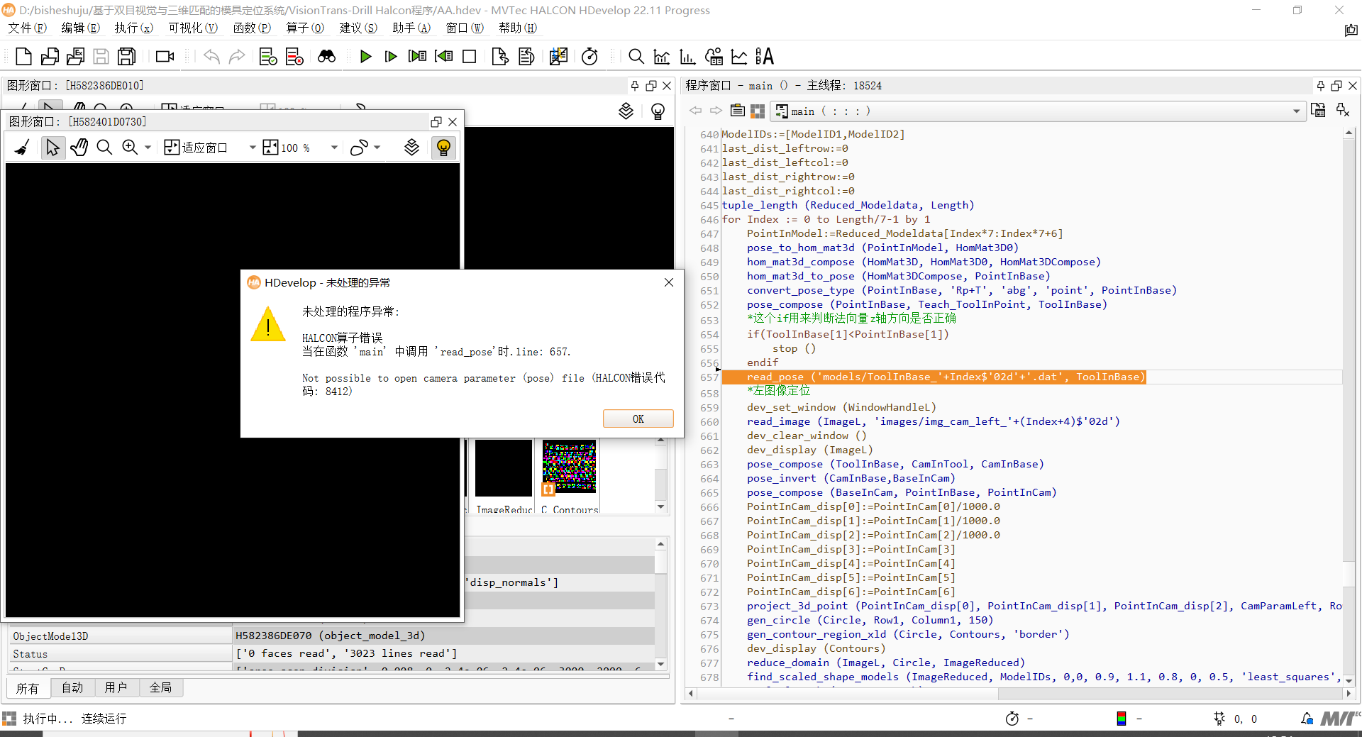

yzuxad 发表于 2024-4-11 12:55:17 | 显示全部楼层
请问halcon22.11,报错8421怎么解决啊
 楼主| Criss 发表于 2024-4-11 14:50:01 | 显示全部楼层
这提示你是打不开相机参数文件,你用的相对路径,检查下hdev文件当前目录下有没有models这个目录层级和对应文件,可以打印路径出来。
