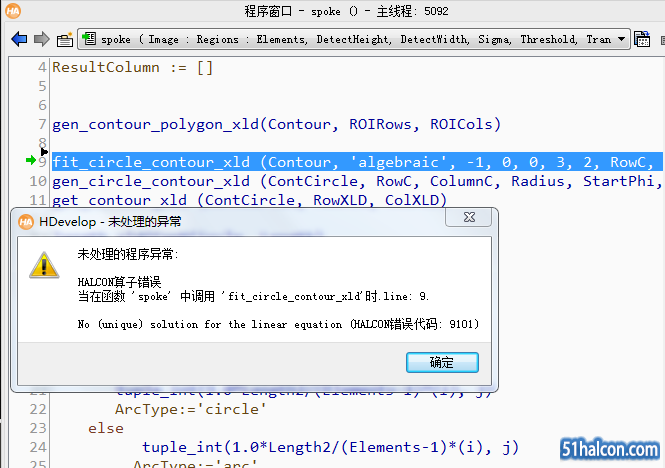

到这一步每次都会报错,是因为什么,halcon13.0
 楼主| Criss 发表于 2017-11-28 21:37:27 | 显示全部楼层
麻烦贴出你在main函数中的所有代码,不要进入spoke工具内部截图!同时参考帖子1F的参考代码,找下参数原因。
kiokim 发表于 2017-11-29 08:22:10 | 显示全部楼层
51Halcon 发表于 2017-11-28 21:37
麻烦贴出你在main函数中的所有代码,不要进入spoke工具内部截图!同时参考帖子1F的参考代码,找下参数原因 ...
可以了,是我参数设置有问题。另外问一下该如何修改这个工具,让他能够在检测时可以自动检测不同直径尺寸的圆,还请指教

阿梅 发表于 2019-5-31 17:24:07 | 显示全部楼层
测试失败,拟合圆的时候报错,两个版本的都这样,在没有圆的地方画,反而不报错,星期一研究一下
