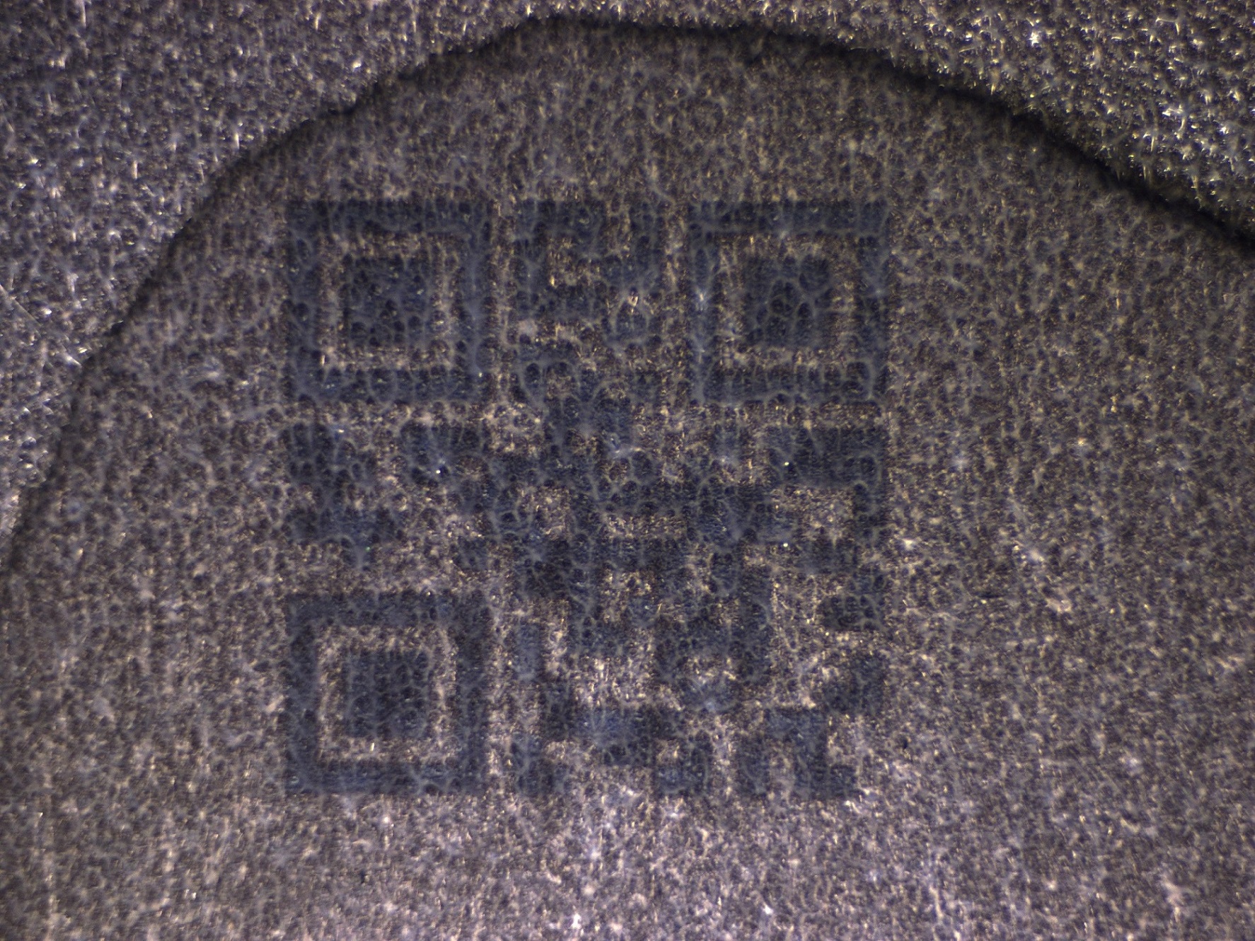

求指点。透明胶体下的二维码怎么打光?
 楼主| vater 发表于 2023-3-14 15:39:54 | 显示全部楼层
码能看清楚了,但是扫不出来,有高手能指点一下该怎么处理图像吗

halcon的二维码扫码算子,自身有包含傅里叶变换吗。若没有,是不是需用傅里叶处理一下?

反光太强的话你加一个偏光镜吧 金属物或者有反射的物体打光后都会有个漫反射导致你采图效果检测不理想。

vater 发表于 2023-3-13 14:34
需要先预处理,处理之后用工业相机。现在苦于处理不好图像,无法扫码。
我试过直接用扫码枪读不出来 ...
海康ID5000系列智能读码器可以读

"君坤自动??"这个?
暗翼小哥 发表于 2023-8-26 08:48:29 | 显示全部楼层
我读出来也是这个,大佬能分享下你的代码吗?

需要高版本的halcon 然后设置一下:set_data_code_2d_param (DataCodeHandle,'string_encoding', 'raw')
就可以了
好的,谢谢大佬,我试一下
