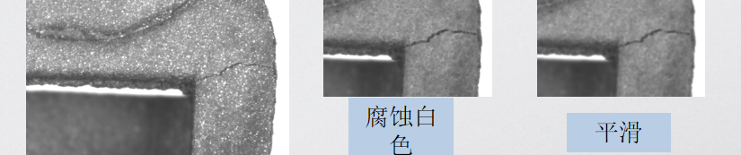

小小菜 发表于 2023-4-19 16:47
多谢大佬指点迷津,大佬的程序可以得出结果
但关于这种金属加工件有很多反光亮点的有没有那些思路可以去 ...
是否可以,对白色进行腐蚀,类似这样的场景
E:/Desktop/1.png

 楼主| 小小菜 发表于 2023-4-25 09:21:12 | 显示全部楼层
多谢大佬指点,能看到效果。
具体怎么做到腐蚀白色亮点的呢,它无规则附着在表面。
 楼主| 小小菜 发表于 2023-4-25 22:33:58 | 显示全部楼层
大佬,能否大致讲解下腐蚀白色那一步的操作

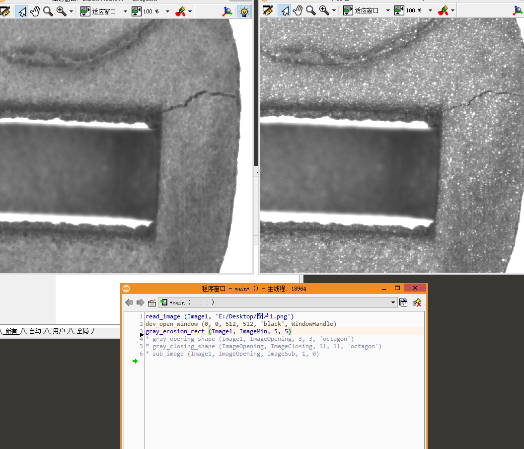

hfkjgtl 发表于 2023-4-26 14:52:35 | 显示全部楼层
我试了原先提问发的图片,用这个方法效果不是很好
 楼主| 小小菜 发表于 2023-4-26 21:55:08 | 显示全部楼层
在上面这个表面能明显看到效果,这种处理金属表面看起来效果不错。感谢大佬提供的思路,我这小趴菜需要学的太多了。
