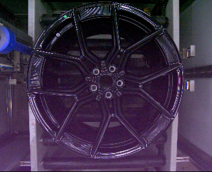

 楼主| 没皮的饺子 发表于 2024-8-7 08:17:54 | 显示全部楼层
inter1999 发表于 2024-8-5 17:22
哈?我用代码再跑了一遍图,提取到的是你要求的位置啊?是哪里出了问题? ...
我用你发的代码,提取到的是绿色点
inter1999 发表于 2024-8-7 08:51:48 | 显示全部楼层
我没有问题,你把代码发我看看。
回复 支持 1 反对 0
 楼主| 没皮的饺子 发表于 2024-8-22 11:48:28 | 显示全部楼层
我的目的是找轮毂上的气门嘴,如果气门嘴换了一个颜色呢,这个项目应该还是用模板匹配去实现
 楼主| 没皮的饺子 发表于 2024-9-2 13:52:52 | 显示全部楼层
注意审题,我要识别的是气门嘴
inter1999 发表于 2024-9-2 16:35:31 | 显示全部楼层
注意审题,我要识别的是气门嘴
这个问题还没解决吗?你看下代码里是哪一步的差异,我最终提取的就是你的“气门嘴”

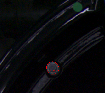

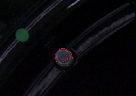

hankchang 发表于 2025-2-15 21:53:56 | 显示全部楼层
1. 建立好模型輪廓 應該沒甚麼問題!
read_image (Image15270305, 'D:/BaiduNetdiskDownload/963(黑色轮毂)/15-27-03-05.tiff')
open_framegrabber ('File', 1, 1, 0, 0, 0, 0, 'default', -1, 'default', 'default', 'default', 'D:/BaiduNetdiskDownload/963(黑色轮毂)/', 'default', -1, -1, AcqHandle)
gen_circle(Circle, 424,715, 27.5)
reduce_domain(Image15270305, Circle, ImageReduced1)
***調整好[12,25,40] 參數 獲得較有效的model 輪廓
create_shape_model(ImageReduced1, 'auto', -0.39, 0.79, 'auto', 'auto', 'use_polarity', [12,25,40], 10, ModelID1)
get_shape_model_contours(ModelContours1, ModelID1, 1)
while(1)
    grab_image(Image, AcqHandle)
    find_shape_model(Image, ModelID1, -0.39, 0.79, 0.5, 1, 0.5, ['least_squares','max_deformation 2'], 0, 0.9, Row, Column, Angle, Score)
    gen_cross_contour_xld(Cross, Row, Column, 46, 0)
endwhile
2. 如果 要漂亮的效果
scale_image(Image15270305, ImageScaled, 3, 0)
就可以獲得漂亮的影像!
