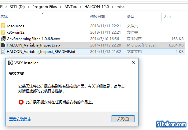

变个屁 发表于 2018-11-11 23:16:49 | 显示全部楼层
我win10 64位系统  可以用这个插件吗?
为什么 显示 无法安装?
 楼主| Criss 发表于 2018-11-11 23:47:39 | 显示全部楼层
为什么 显示 无法安装?
可以使用的,最好是Halcon13+Vs2013以上的版本进行配合!部分电脑可能显示无法安装,请拷贝其他电脑正常的插件试试!
变个屁 发表于 2018-11-12 09:14:49 | 显示全部楼层
就是win10 专业版系统,报错就是如图所示
 楼主| Criss 发表于 2018-11-12 09:15:40 | 显示全部楼层
安装日志发送到系统邮箱查看下,见页面底部(注意替换#为@)!
变个屁 发表于 2018-11-12 10:27:00 | 显示全部楼层
你好。安装日志已发送到邮箱,谢谢!
 楼主| Criss 发表于 2018-11-12 10:36:32 | 显示全部楼层
你好。安装日志已发送到邮箱,谢谢!
原来是版本不兼容原因!你的电脑版本是Microsoft Visual Studio Community 2015 他支持的版本请看1F的帖子关于支持的产品的说明!
变个屁 发表于 2018-11-12 17:44:30 | 显示全部楼层
原来是版本不兼容原因!你的电脑版本是Microsoft Visual Studio Community 2015 他支持的版本请看1F的帖 ...
请问哪里可以下免费的 Microsoft.VisualStudio.Premium 或者 Microsoft.VisualStudio.Pro  ??
