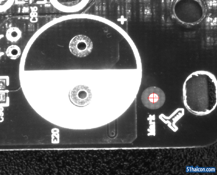

小沫爱视觉 发表于 2017-4-21 12:57
mark点是圆形的啊。就是小了一些。
是那个大圆旁边那个小白色的圆嘛?旁边好像还有英文字母。。。
 楼主| 小沫爱视觉 发表于 2017-4-24 11:02:39 | 显示全部楼层
对,就是那个圆点。旁边写着英文字母
绝地武士 发表于 2017-4-24 12:28:08 | 显示全部楼层
代码保持不变,只画那个小圆就好了。
 楼主| 小沫爱视觉 发表于 2017-4-26 09:26:58 | 显示全部楼层
IronMan 发表于 2017-4-24 12:28
代码保持不变,只画那个小圆就好了。
佩服佩服,我也是拿这个小圆点尝试的,好多次都不行!找spoke的点找不到,那么小的圆,你是怎么找的点?
绝地武士 发表于 2017-4-26 09:49:42 | 显示全部楼层
参数是可以改的嘛,你改下参数或者改下算法,通过Blob定位圆了后再根据圆周边绘制spoke就好了啊。。。
 楼主| 小沫爱视觉 发表于 2017-5-9 16:05:56 | 显示全部楼层
大神!我没提取成功!能不能把你的代码贴一下!
