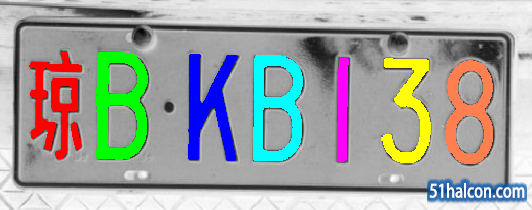

[例程] 车牌识别带中文OCR库 2019/05/22

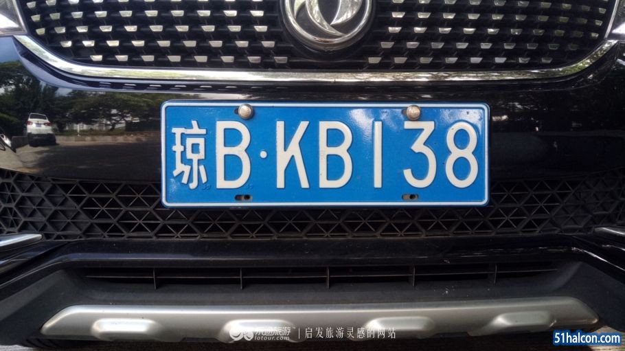

您好,我这有琼开头的,请您试试!

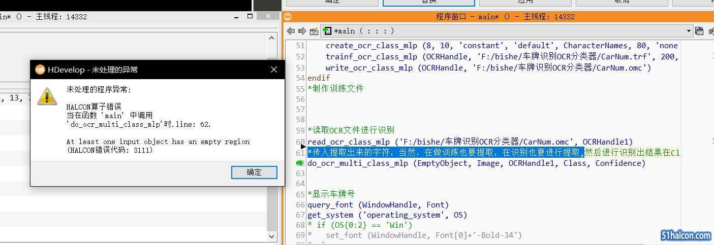

楼主,为什么我的图片会运行不了呢?
 楼主| Criss 发表于 2019-5-4 16:42:43 | 显示全部楼层
yzj1105242655 发表于 2019-5-4 14:52
楼主,为什么我的图片会运行不了呢?
你要识别的区域有空区域,先把要识别车牌号部分提取出来,加到一个区域数组(Regions中有7个单独的字符区域)中去,然后再传进去!

你好,我是今天发琼开头的字母的新手,我想问一下,1.如何省去draw_rectangle1这一步骤呢?
2.如何把汉字当做一个roi,因为我下午试过“辽”字,结果把辽字当做了三个部分,怎么能当做一个区域去处理呢?
3.G:/CarNum.omc下的omc文件是已经训练好的,如果我新训练一张其他汉字图片,那么原omc文件里的内容会丢失还是追加进去?
 楼主| Criss 发表于 2019-5-6 12:36:14 | 显示全部楼层
2.如何把汉字 ...
1.省去那步你需要做自动识别和提取ROI才可以;
2.汉字识别很简单,膨胀区域后做交集即可;
3.omc分类库每次训练都是全部重写的,你可以用OCR助手查看,所以核心还是trf文件包含所有内容才可以!
