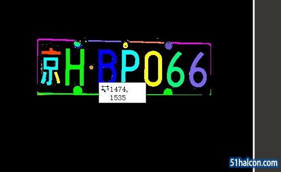

你好,我已近做到车牌定位,二值化这里但是怎么将“京”字当做一个roi去处理呀,我试过膨胀区域,但是会和图片底下车牌安装的孔洞连接起来,就变成了一个区域,最好的方法是怎么做呢?
我的方法是先膨胀,然后将连通好的字体与 最初的 整体region 求个交集。

大体定位我做完了,但是车牌上的那些孔洞还是去除不了,开运算不好去除,下一步膨胀会把多余的线框和圆形部分连接在一起
