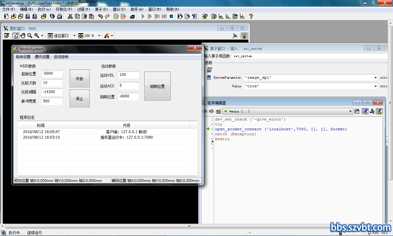

呵呵,这个程序是运动部分和主程序分开的,中间通过Socket给运动端发送运动坐标的,并不是直接作用给固高卡的。

我可以理解为,这个运动控制程序架构了一个服务器端,halcon程序向这个IP地址发送指令,运动控制程序按照商量的协议根据接收到的字符执行相应的命令。 Halcon-->>运动控制程序-->>固高卡-->>电机 。 这种吗?  详情 回复 发表于 2016-8-12 15:11
这种吗?
Criss 发表于 2016-8-12 15:30:50 | 显示全部楼层
是这样的。
主程序进行图像处理得出位置-》发送到运动控制端-》解析坐标-》调用运动控制指令进行运动
Kiki 发表于 2016-8-12 16:24:29 | 显示全部楼层
这样设置有问题吗,Halcon崩溃。
