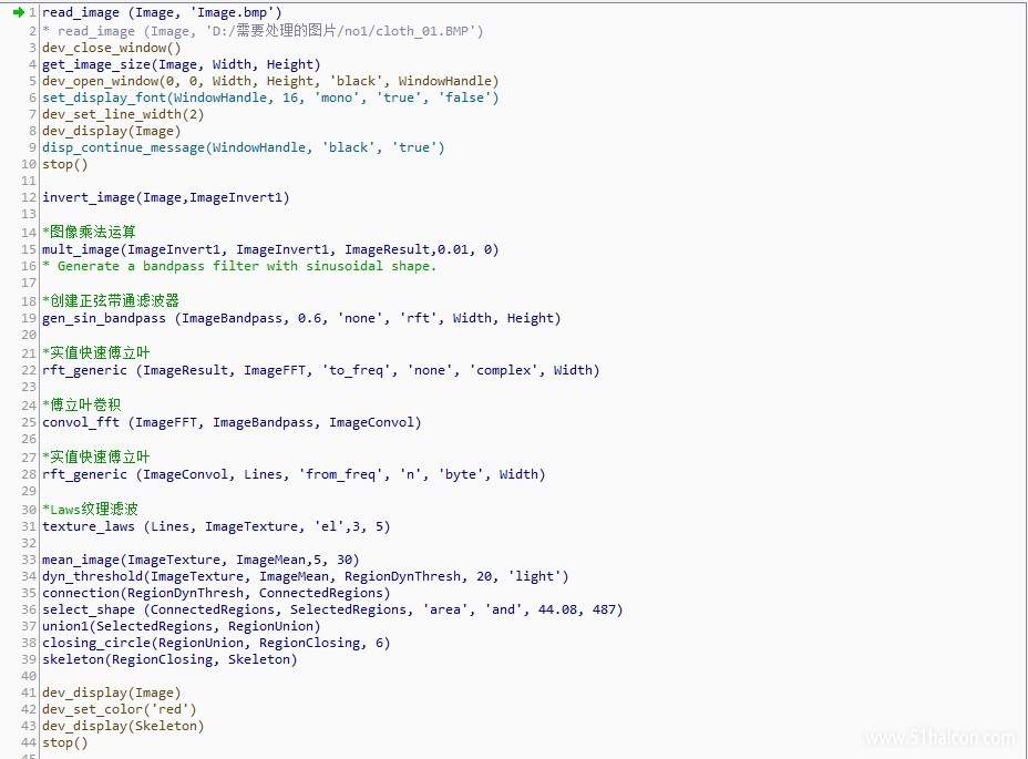

参考一下这一段,图像处理那段修改一下,先阈值把中间圆环区域提取出来再往下走,应该就可以实现你这个功能了
