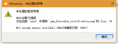

Dradece 发表于 2019-11-13 15:01:19 | 显示全部楼层

life轮转 发表于 2019-11-22 11:20:05 | 显示全部楼层
请问我的代码出现3521错误,显示的是image width >MAX_FORMAX,我应该怎么处理呢
 楼主| Criss 发表于 2019-11-22 11:56:50 | 显示全部楼层
图片宽度超过了最大支持的格式,是不是大于32k?如果是换xl的程序
life轮转 发表于 2019-11-22 14:32:29 | 显示全部楼层
不好意思,图像时大于32K的,但是您说的换成xl的程序时什么意思呢
 楼主| Criss 发表于 2019-11-22 14:40:22 | 显示全部楼层
用hdevelopxl.exe和halconxl.dll这种带xl标志的程序和库!
https://www.51halcon.com/forum.php?mod=viewthread&tid=322
life轮转 发表于 2019-11-22 14:45:20 | 显示全部楼层
想问下您,我改成了xl程序,但是现在显示的是我的内存不足,这样是我参数没有调整好的原因吗
