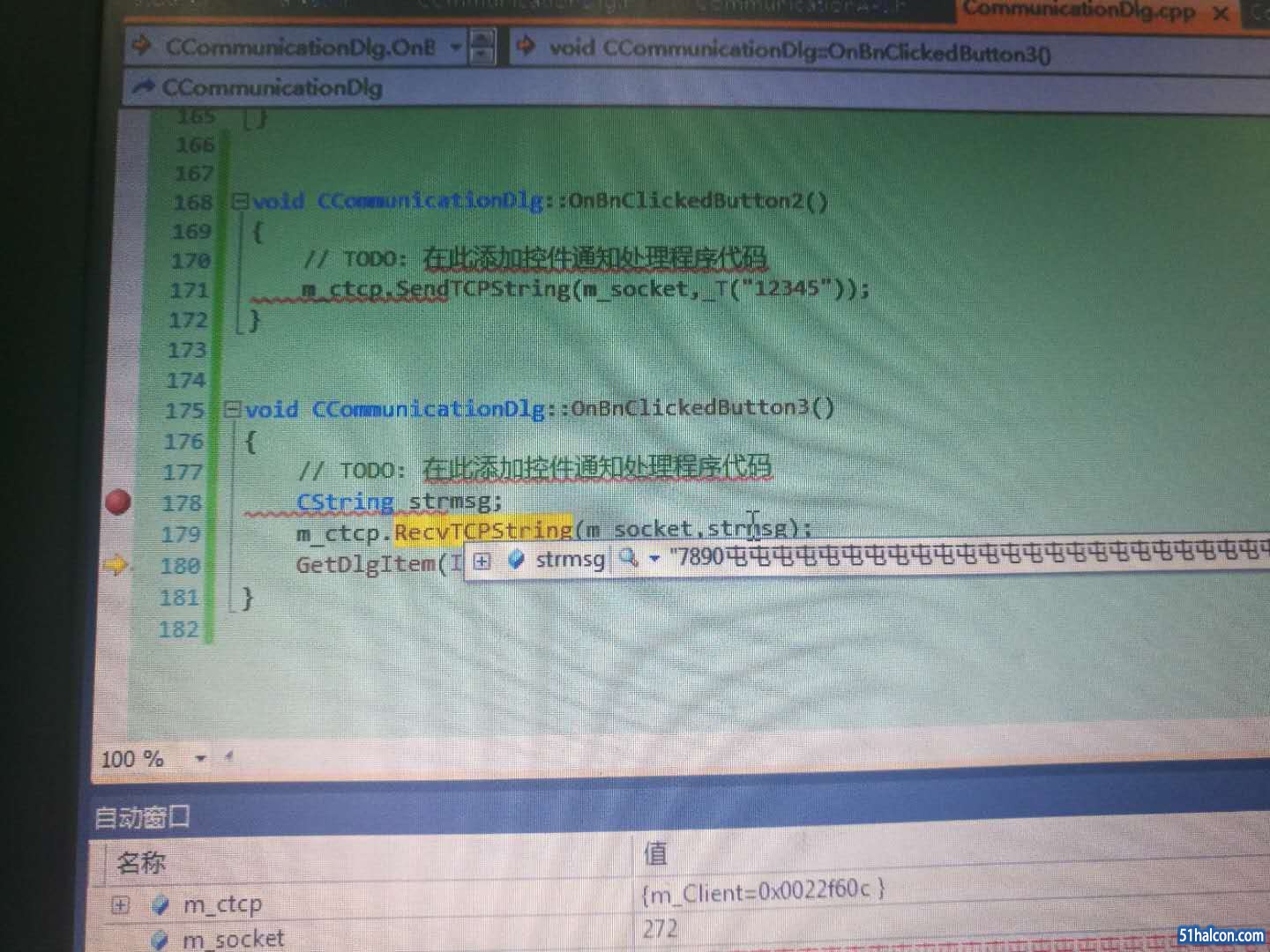

你好,我在做TCPIP客户端通讯的时候,服务端发送过来的数据,客户端这边在数据后面显示一堆“屯屯屯屯屯屯”。请问怎么解决

用的是您提供的communication的库

你好,感谢你的反馈,接收的变量能否进行初始化为空值,如“”看看?

初始化为空值" "了

初始化为空值了,效果还是一样

首页重新下载最新版本的库,对这部分缓存数据进行了归零处理!
