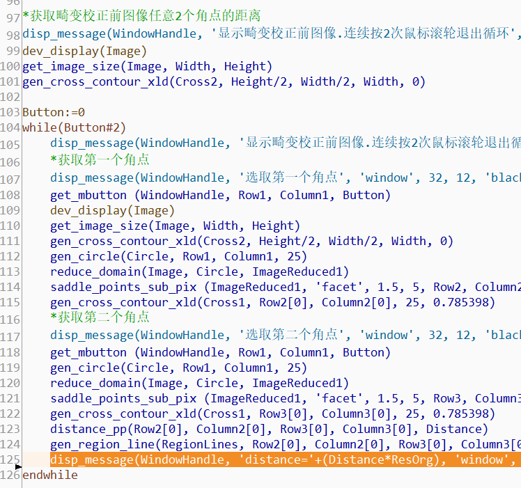

这个不是标定吧,我看最后好像仅仅实现了对标定板图像的校正和对像素尺寸的计算。这是不是仅仅是标定的准备工作呢?对于标定来说,下一步需要做什么?是不是和圆点标定的标定步骤一样了?按理说标定板有好多张图像,怎么对张张图像进行处理呢?纯新手,问题比较基础,见谅
AMAZINGZ 发表于 2023-9-8 16:04:40 | 显示全部楼层
而且最后这段程序的作用是什么?不太明白其意义,望大神不吝赐教
绝地武士 发表于 2023-9-14 10:06:04 | 显示全部楼层
计算校准后的图像坐标换算到物理大小的准确性
