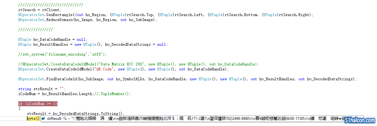

高手帮忙看看啊,识别QR二维码,出来的是乱码,怎么办?
jesse 发表于 2017-10-19 17:46:40 | 显示全部楼层
帮忙下啊,万分感谢,song9195@hotmail.com
 楼主| Criss 发表于 2017-10-19 17:52:43 | 显示全部楼层
你汉字在byte模式下解析肯定是乱码啊,你需要按照它正常的格式解析就可以了,不用管他在byte模式下是不是乱码,除了ascii码以外,其他肯定乱码很正常。
jesse 发表于 2017-10-19 19:11:04 | 显示全部楼层
结果放到string里面了啊,那应该怎么弄?
