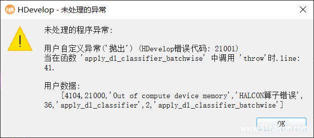

xingkong179 发表于 2020-7-17 09:49:40 | 显示全部楼层
请问大佬你知道这个是什么原因导致的嘛
 楼主| Criss 发表于 2020-7-17 10:02:28 | 显示全部楼层
请问大佬你知道这个是什么原因导致的嘛
Out of compute device memory 应该是图像处理把虚拟内存耗尽了,一般出现在算法在无穷计算处理中,你用的深度学习可能是样品特征有问题的导致查找出了很多特征导致虚拟内存耗尽!
xingkong179 发表于 2020-7-17 10:21:47 | 显示全部楼层
Out of compute device memory 应该是图像处理把虚拟内存耗尽了,一般出现在算法在无穷计算处理中,你用 ...
多谢大佬!我重新运行了下程序就没问题了

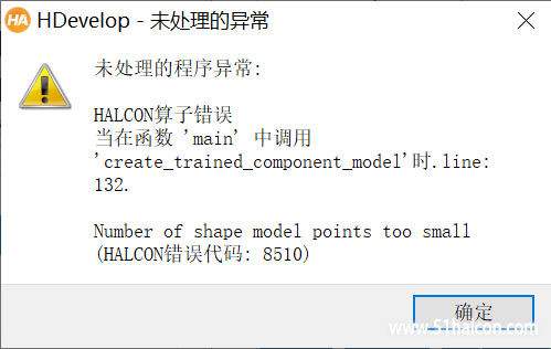

桃叶 发表于 2020-7-17 16:53:20 | 显示全部楼层
请教楼主,错误代码8510是什么问题该怎么解决呢?感谢感谢
