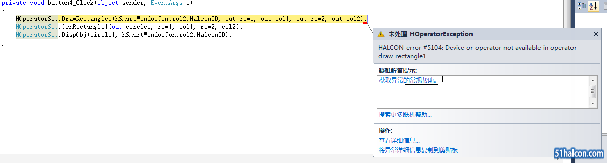

whx540 发表于 2018-1-19 08:12:47 | 显示全部楼层 |阅读模式
#5104错误,窗口ID是100001

 楼主| whx540 发表于 2018-1-19 11:41:42 | 显示全部楼层
猪大爷,就图上的几行代码啊,刚下的13想试下的,就出问题了

hSmartWindowControl这种智能控件不支持Draw相关的算子!
  1. HOperatorSet.DrawRectangle1(hSmartWindowControl1.HalconID, out row1, out col1, out row2, out col2);
  2. HOperatorSet.GenRectangle1(out circle1, row1, col1, row2, col2);
  3. HOperatorSet.DispObj(circle1, hSmartWindowControl1.HalconID);
  1. HalconDotNet.HOperatorException: HALCON error #5104: Device or operator not available in operator draw_rectangle1

你好,请问这个问题解决没呀,我也遇到这个问题,感觉是hwindowcontrol 好用,但是hsmartwindwocontrol 貌似不支持draw
