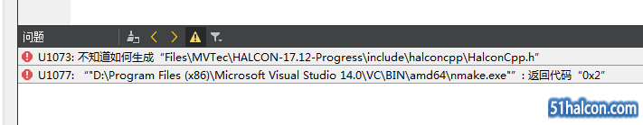

QT版本:5.10
Qtcretor版本:4.5.0
Halcon版本:17.12
.pro文件中已加入:
INCLUDEPATH+=$(HALCONROOT)\includeINCLUDEPATH+=$(HALCONROOT)\include\comINCLUDEPATH+=$(HALCONROOT)\include\halconcppINCLUDEPATH+=$(HALCONROOT)\include\hdevengineINCLUDEPATH+=$(HALCONROOT)\include\hlib
LIBS+=$(HALCONROOT)\lib\$(HALCONARCH)LIBS+=$(HALCONROOT)\lib\$(HALCONARCH)\halcon.libLIBS+=$(HALCONROOT)\lib\$(HALCONARCH)\halconcpp.libLIBS+=$(HALCONROOT)\lib\$(HALCONARCH)\hdevenginecpp.lib
调试没成功:(如图片所示)NMAKE : fatal error U1073: 不知道如何生成“Files\MVTec\HALCON-17.12-Progress\include\halconcpp\HalconCpp.h”
请问大神们这是哪里出错了呢?
出错
出错
Criss 发表于 2018-1-27 16:13:20 | 显示全部楼层
可能你的路径配置错误了,你参考下VC的配置呢https://www.51halcon.com/thread-681-1-1.html

yoga 发表于 2018-6-26 11:00:13 | 显示全部楼层
C:\Users\Public\Documents\MVTec\HALCON-13.0\examples\cpp  中文件夹qt有具体的配置实例
hst 发表于 2018-8-2 14:54:14 | 显示全部楼层
C:%users\Public\Documents\MVTec\HALCON-13.0\examples\cpp  中文件夹qt有具体的配置实例
你调试过吗   我调试还是不成功
hst 发表于 2018-8-2 17:33:57 | 显示全部楼层
这个你解决了吗?
