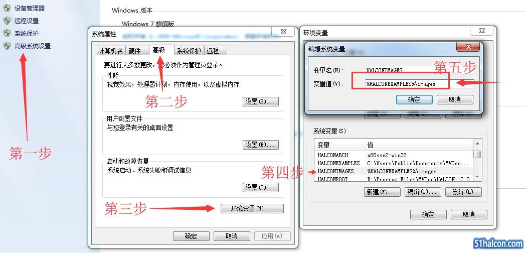

我的意思是想了解怎么设置我们自己的图片相对路径,比如我程序的图片是D:\Images\photo.png里面,在使用里面的图片时怎么设置使得我只需要写read_image(Image,'photo'),而不用写整个图片文件路径,不用像这样写:read_image(Image,'D:\Images\photo.png')

你没有看懂我写的内容吗?
你把你刚刚那个路径D:\Images改写到我说的那个HALCONIMAGES环境变量上面去就好了,不过可能需要注销和重启。

确实看不懂:$,环境变量在哪改,计算机属性里面吗?
Criss 发表于 2018-2-3 20:13:19 | 显示全部楼层
Brucehal 发表于 2018-2-3 17:04
确实看不懂,环境变量在哪改,计算机属性里面吗?
把最后一步红色框里面的内容改成你自己的D:\Images 就可以了!
 楼主| Brucehal 发表于 2018-2-3 23:33:56 | 显示全部楼层
灰常感谢:hug:
