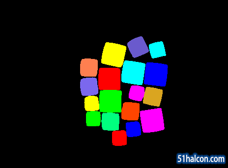

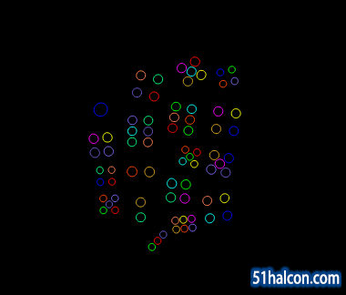

轮廓和区域都已经有了,必须分开求,然后怎么合起来?
wess 发表于 2018-2-5 13:48:19 | 显示全部楼层 |阅读模式
Criss 发表于 2018-2-5 13:51:37 | 显示全部楼层
区域显示用margin模式即可!然后把两个图层显示在一起!
 楼主| wess 发表于 2018-2-5 13:52:32 | 显示全部楼层
或者换几种说法 其他项目也有类似的
怎么根据区域切割轮廓?
轮廓的感兴趣区域
 楼主| wess 发表于 2018-2-5 13:54:29 | 显示全部楼层
不是显示 要分别数框里面圈的个数
骰子
wxj8369@126.com 发表于 2018-2-5 14:00:28 | 显示全部楼层
不是显示 要分别数框里面圈的个数
连通性分析,统计闭合区域个数就行啊
 楼主| wess 发表于 2018-2-5 14:06:52 | 显示全部楼层
还是把contour转换成 region做了 然后相减.......
        difference (Obj, RegionUnion, RegionDifference)
        connect_and_holes (RegionDifference, NumConnected, NumHoles)
但是根据region选contour的方法还没找到
只有一个竖着切的 勉强可以用 就当解决了吧
clip_contours_xld (XLD, XLD, Row, Column, Row, Column)
