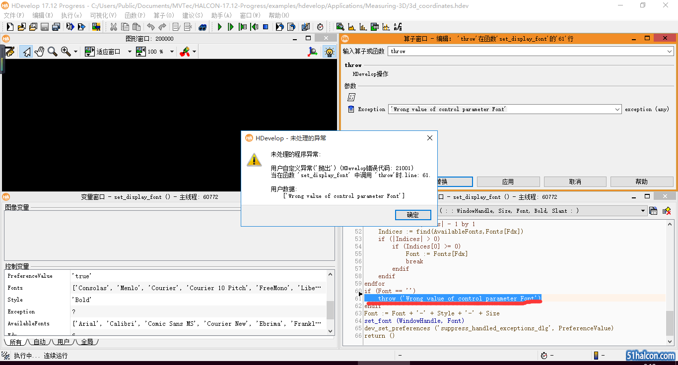

卸载2010安装了17.12progress,运行例程时候,出现错误,每个例程都是,提示内部函数set_display_fort总调用throw有错误,哪位大神知道什么原因啊
Criss 发表于 2018-2-26 09:09:15 | 显示全部楼层
代码中有一句对Font变量赋值,然后判断Font是否等于空,你看看Font变量是否为空?一般卸载如果没有重启可能环境变量有问题,重启再运行例程看看。
 楼主| 3204881443 发表于 2018-2-26 19:59:29 | 显示全部楼层
51Halcon 发表于 2018-2-26 09:09
代码中有一句对Font变量赋值,然后判断Font是否等于空,你看看Font变量是否为空?一般卸载如果没有重启可能 ...
好的,谢谢,估计是环境变量问题,因为这个程序是自带的程序。
