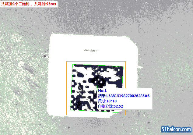

二维码识别不了,有没有哪位大神能识别出来的?  有偿。。。

月的窗棂 发表于 2018-2-26 16:00:17 | 显示全部楼层
这样的结果没问题吧,可私聊我,,验证问题随意写

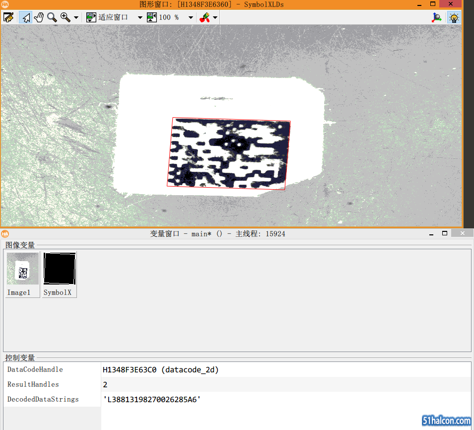

18352405919 发表于 2018-2-26 20:00:24 | 显示全部楼层
不是可以吗?

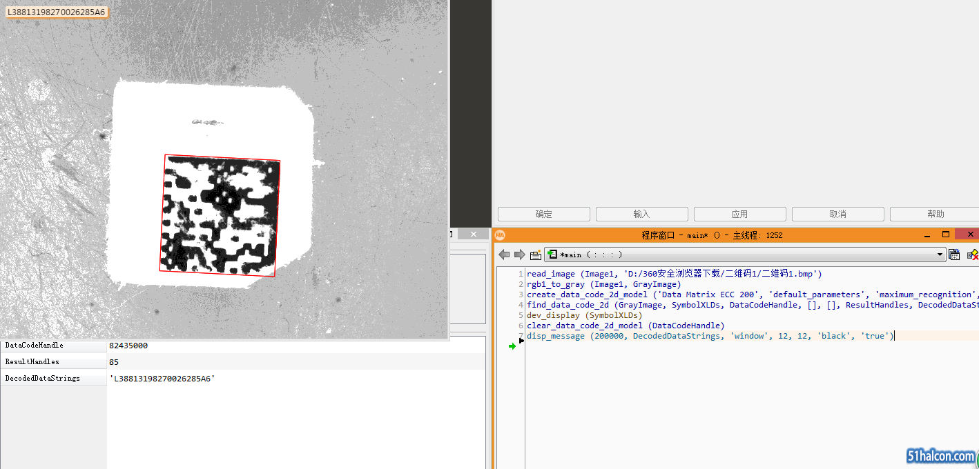

a493858438 发表于 2019-4-2 10:43:56 | 显示全部楼层
识别结果
识别结果
识别结果

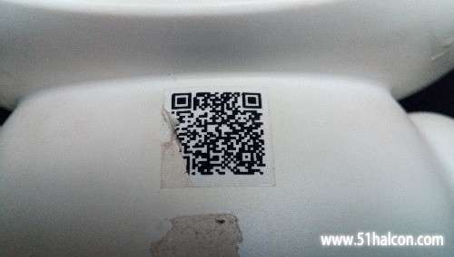

praiyin 发表于 2022-4-18 19:43:35 来自手机 | 显示全部楼层
大神们能不能麻烦帮忙看看能不能识别
枯木逢春 发表于 2025-6-10 19:42:04 | 显示全部楼层
**** 作者被禁止或删除 内容自动屏蔽 ****
都有缺失了
