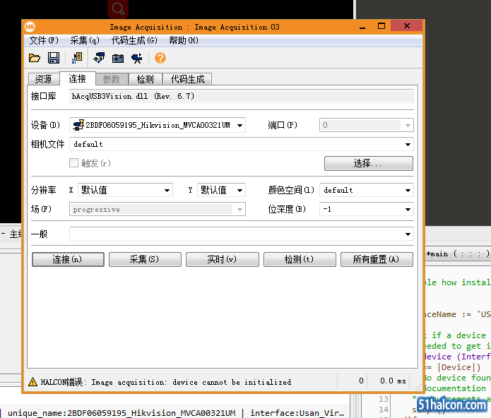

之前用halcon10 一直找不到海康的工业相机,接口是usb3vision.现在换halcon12版本 能够找到相机,但是在点击连接时候报错 device cannot be initialized.请问有人遇到过吗

再次更新halcon12的接口看看吧,这种问题,一般都是接口问题!
接口下载:https://www.51halcon.com/thread-467-1-2.html

wk199207 发表于 2018-6-29 15:28:17 | 显示全部楼层
我也遇到这个问题,使用海康MVS里的halcon插件就行了,下面是插件链接,内含使用方法
百度网盘链接 s/1b8B9qxWdQSs7bMoUNIgO8g  密码: 3ee5
