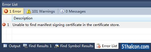

解决:Unable to find manifest signing certificate in the certificate store
绝地武士 发表于 2018-3-22 14:47:37 | 显示全部楼层 |阅读模式
两种解决方案,我只试了第一种,因为它很有效。

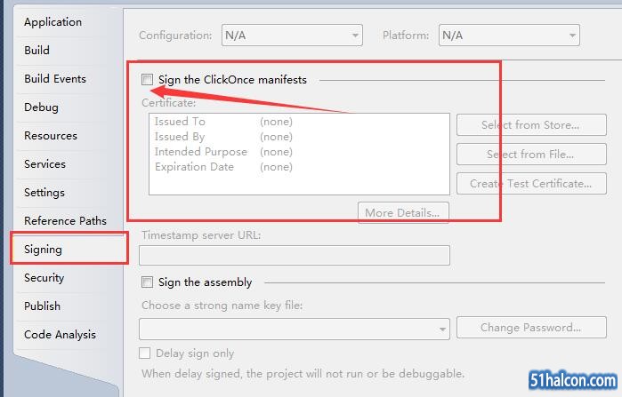

第1种:
右键点击项目→属性→签名,将“为ClickOnce清单签名”前的勾去掉,重新编译就可以了。
第2种:
手工打开 *.csproj ,删除下面四句:
  1.     <manifestcertificatethumbprint>...</manifestcertificatethumbprint>
  2.     <manifestkeyfile>...</manifestkeyfile>
  3.     <generatemanifests>...</generatemanifests>
  4.     <signmanifests>...</signmanifests>
