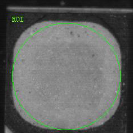

刚学习halcon ,请教一下如图所示怎样算出绿色roi区域内的平均像素值呢。它是把ROI范围内的每一个像素值相加起来,然后再除于总数,得到每个像素的平均值。上图中明亮检测的结果是139,我们把范围值设置到120~160,那么在这个范围内的就OK,超过这个范围就NG 。有没有这样的算子。主要是用明亮检测上面打胶多或少的情况

使用intensity算子直接搞定,获取区域内平均灰度值和灰度偏差!
