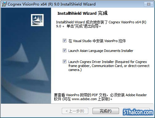

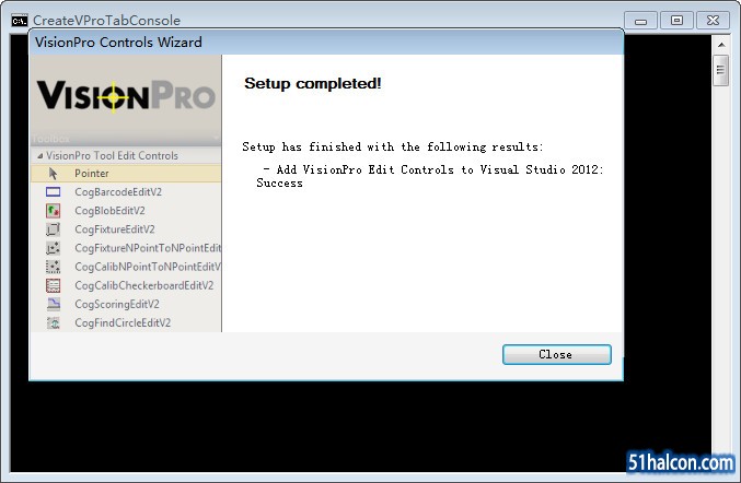

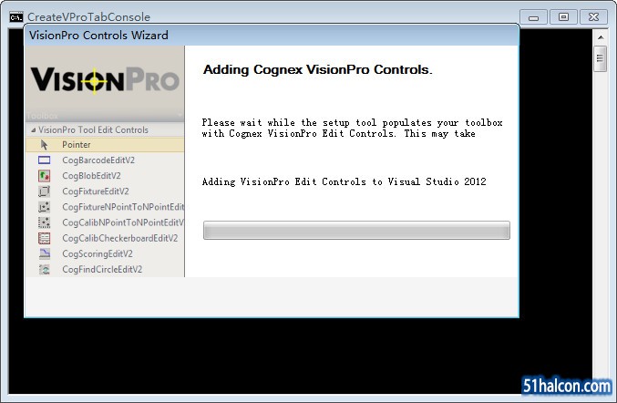

第一步:必须是先安装 VS
第二步:才是安装 VP
需要注意的是,如果操作系统是32位 ,那么VP必须也是32位。 同理,64位的操作系统,安装64位的 VP。不然
不然啊,让VP的控件无法加载到VS里面。

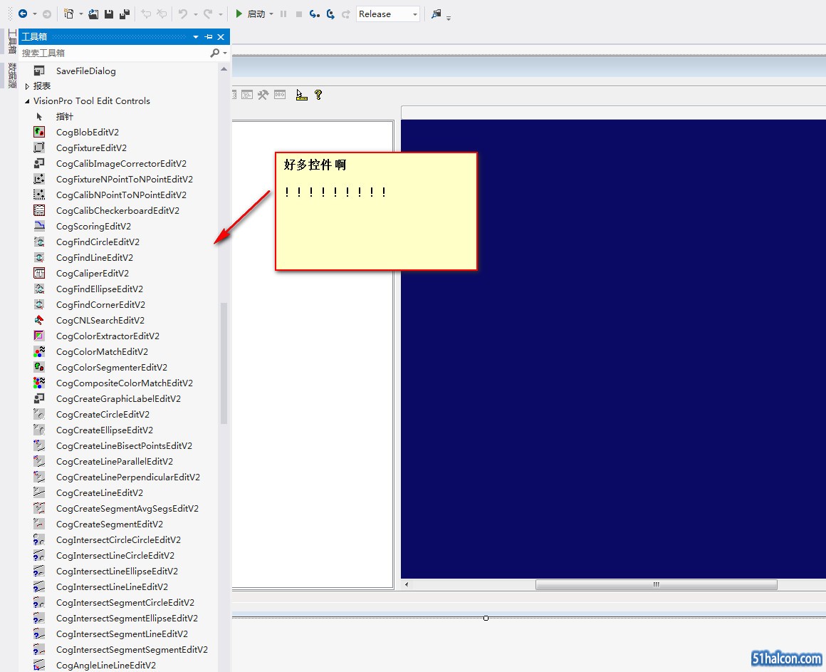

那么正常安装完后 ,VS里面效果是什么样子的呢?  见下图
