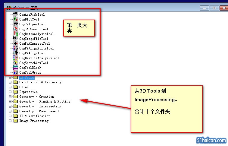

任何编程不外乎两个东西:函数和数据。VP也是如此,那么在VP里面都有些什么函数呢?
VP所有的函数都是以Cog打头的, Cog就是康耐视的缩写。。
康耐视大致将其函数分为11个大类,如下图:
第一大类里面合计13个函数
依次是:
CogAcqFIFOTool:将图像采集到缓存区里面,印象中 图像缓存区最大支持32张图像。
CogBlobTool:图像边缘特征处理
CogcaliperTool:卡尺工具
CogCNLSearchTool:找模板
CogDataAnalysisTool:数据分析
CogImageFileTool:从电脑硬盘读取图像
CogPatInspectTool: 找模板
CogPMAlignMultiTool:可以同时找多个模板
CogPMAlignTool:找模板
CogResults AnalysisTool:结果分析
CogSearchMaxTool:类似找模板
CogToolBlock:函数块
CogToolGroup:函数组。 将几个VP的函数放在Toolgroup里面。 然后在VS里面调用

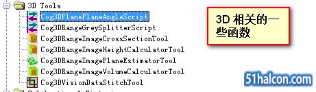

第二个分类:3D相关的一些函数
Cog3DPlanePlaneAngleScript:
Cog3DRangeGreySplitterScript:
Cog3DRangeImageCrossSectionTool:
Cog3DRangeImageHeightCalculatorTool:
Cog3DRangeImagePlaneEstimatorTool:
Cog3DRangeImageVolumeCalculatorTool:
Cog3DVisionDataStitchTool:
不清楚细节和应用

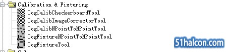

 楼主| wenluderen 发表于 2018-4-11 10:38:17 | 显示全部楼层
第三个大分类
calibration &fixturing: 校准 和夹具
CogCalibCheckerboardTool:用于分析图像的工具可以按照特定的度量单位(如英寸,厘米,毫米等)返回结果。
CogCalibImageCorrectorTool:校准图像
CogCalibNPointToNPointTool:通过几个点进行校准。将图像坐标映射到“真实情况”坐标的二维转换
CogFixtureNPointToNPointTool:九宫格?
CogFixtureTool:Fixture 工具将定位坐标空间附加到输入图像,并输出更新的图像供其他工具使用

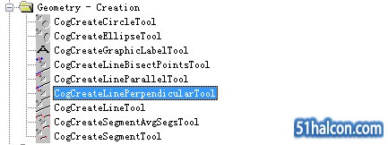

 楼主| wenluderen 发表于 2018-4-11 10:52:25 | 显示全部楼层
第六大类: 在图像画出一些 线  圆  矩形 椭圆等

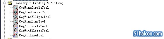

 楼主| wenluderen 发表于 2018-4-11 10:53:47 | 显示全部楼层
第七大类:在图像里面 找出圆  直线  椭圆

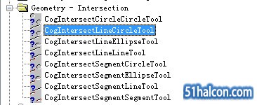

 楼主| wenluderen 发表于 2018-4-11 10:56:08 | 显示全部楼层
第八大类:求各种ROI的交点。 比如直线和圆, 圆和圆
