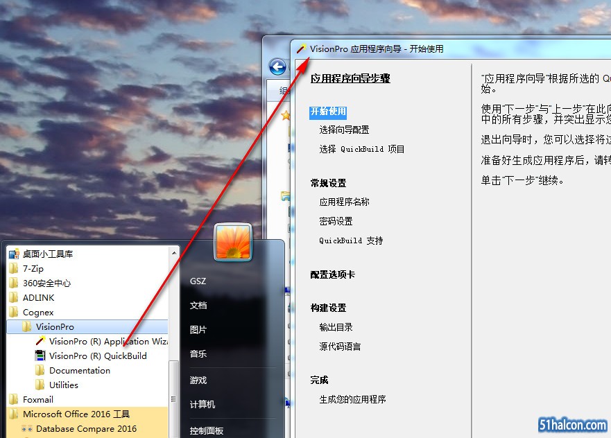

一:VP的四种开发模式
A,quickbuild视觉+向导生成的操作界面(没有源代码的)
向导工具见下图
B,quickbuild视觉+修改的操作的界面(有源代码)
C,quickbuild视觉+自定义的操作界面(有源代码的)
D,自定义应用程序
在VS里面直接调用VP的API函数。这种方式有最大的自由化,但是对编程能力要求极高,一般没有人采取这个方式

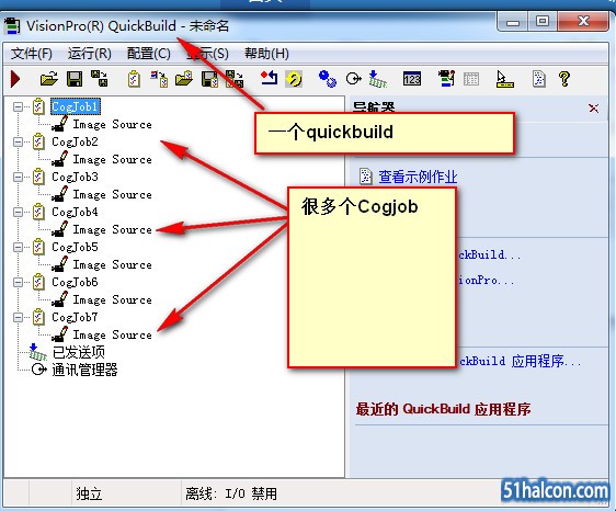

VP里面各种文件彼此的包含关系。
quickbuild工程下面是 Cogjob(视频教程里面的老师称之为作业),一个quickbuild下面可以多个Cogjob。 而且这些Cogjob都是并行的。
***************双击Cogjob(作业)进入到内部。一个作业里是一个工具组(Toolgroup)
工具组里就是具体的函数。函数应该就是VP最小的单位了。

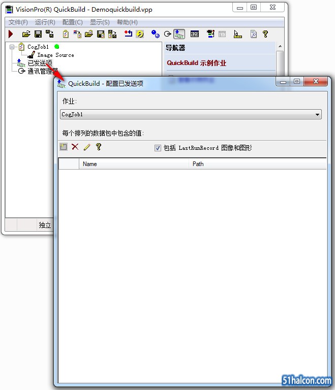

 楼主| wenluderen 发表于 2018-4-12 14:19:02 | 显示全部楼层
已发送项:将quickbuild里面数据 配置成接口, 这些接口可以被高级语言(C# VB.net)等交互
通讯管理器:VP可以使用一些板卡, 或是以太网 和外部硬件交互数据。

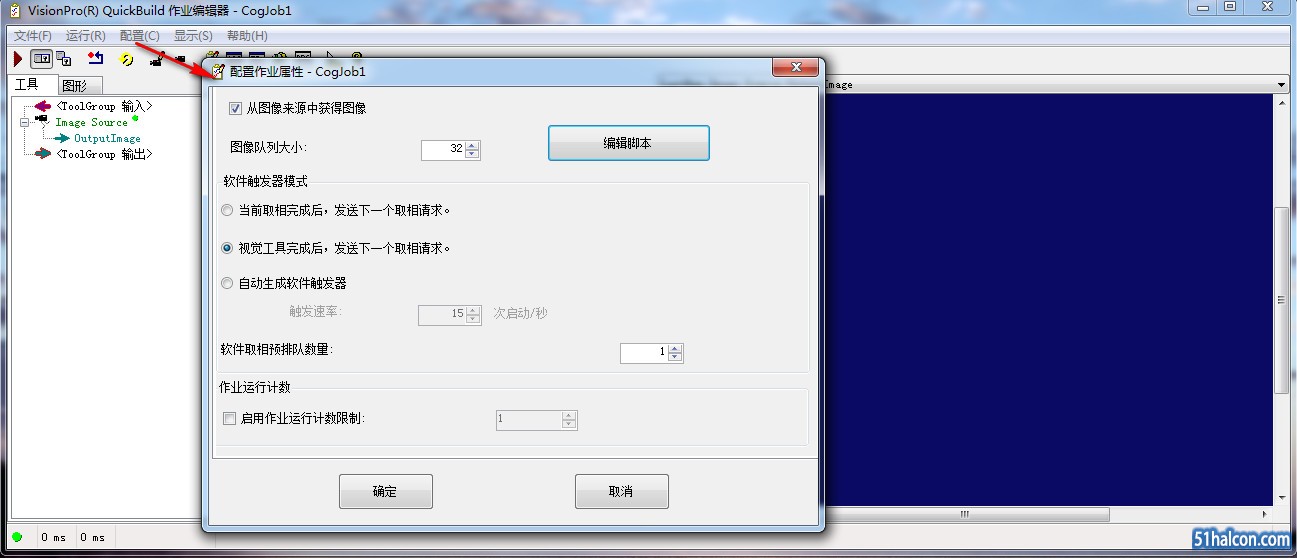

由于VP是一种图形化的编程语言,必然会丧失一些灵活性,VP是使用脚本解决这个问题的
VP里面有三种脚本
1)作业(JOb)脚本
配置-作业属性
2)工具组(ToolGroup)脚本
3)工具块(ToolBlock)脚本

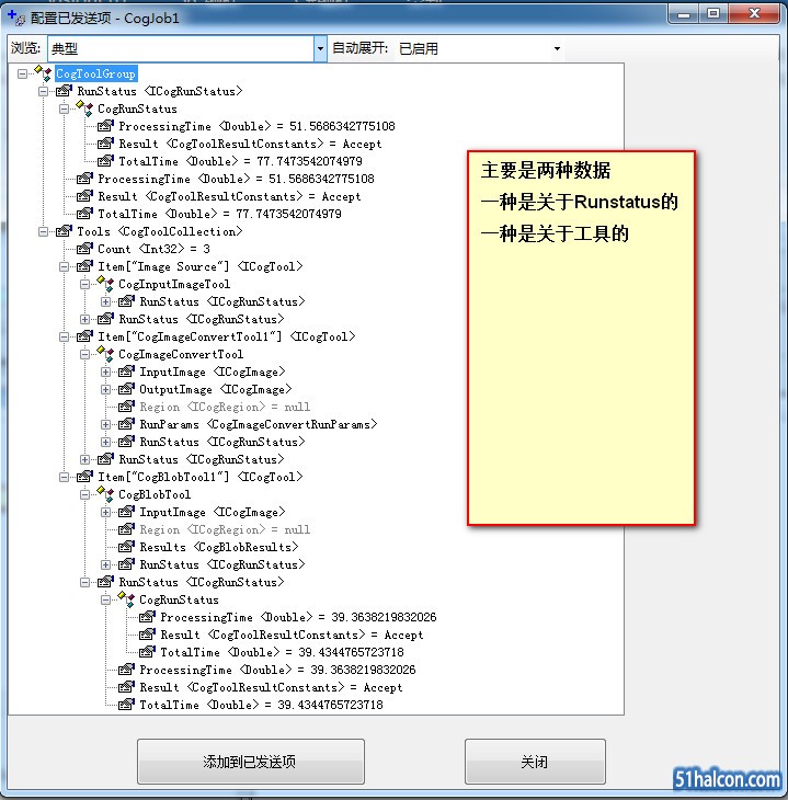

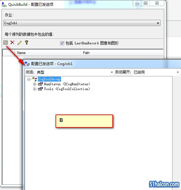

 楼主| wenluderen 发表于 2018-4-17 10:20:47 | 显示全部楼层
关于已发送项
在高级语言调VP(quickbuild)程序的时候,如果高级语言需要访问VP里面的变量,就需要“已发送项”里面做出一些配置
A:
B:
C:

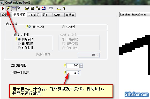

电子模式
