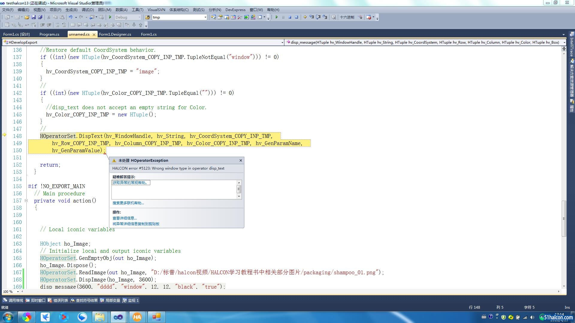

用C#开发halcon程序,需要检测产品的质量。如果质量复核要求,需要在图片上的左上角显示 "OK" 或者显示NG。在保存图片时候, "OK"或者 "NG"要保留在图片上。
请问需要调用halcon什么算子? 调用disp_message外部函数时候会报错。

1.如果检测结果OK、NG也显示在图片上面保存可以使用截屏算子dump_window;
2.显示错误,提示错误的窗口类型,你看看你的disp_message的参数是否正确,据我所知,halcon13的窗口句柄是200000;

Halcon的disp_message是封装好的函数,不是一个算子,你需要在你的VS程序中把这个函数的C#版添加到你的项目中才能调用。在Halcon程序编辑窗口的列表中找到这个函数,然后导出当前函数的c#版就能将这个函数导出使用
