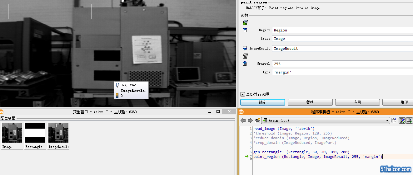

请教一个问题,在图像上画一个矩形, 形成新的图像,  有算子可以实现吗?
暂时不考虑开一个窗口给halcon显示图片, 所以dump_window_image算子用不上
image相关的算子浏览了一遍, 没有头绪
 楼主| godsayyou 发表于 2018-4-18 08:35:58 | 显示全部楼层
自问自答吧:)   overpaint_region可以做到

 楼主| godsayyou 发表于 2018-4-19 08:05:48 | 显示全部楼层
51Halcon 发表于 2018-4-18 14:31
根据绘制的区域生成新的图像,先reduce_domain设置图像定义域,然后再把区域剪裁出来变成独立的图像crop_do ...
谢谢, 试了一下不是我要的效果,我可能描述不准确,  这个是我要的效果
