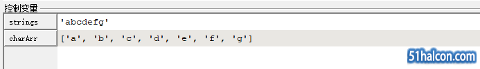

1.将字符串转换字符数组
  1. strings:='abcdefg'
将上面的strings字符串分割成一个chaArr字符数组
效果图
参考代码:
  2. charArr:=[]
  3. string_to_chararray (strings, charArr)
