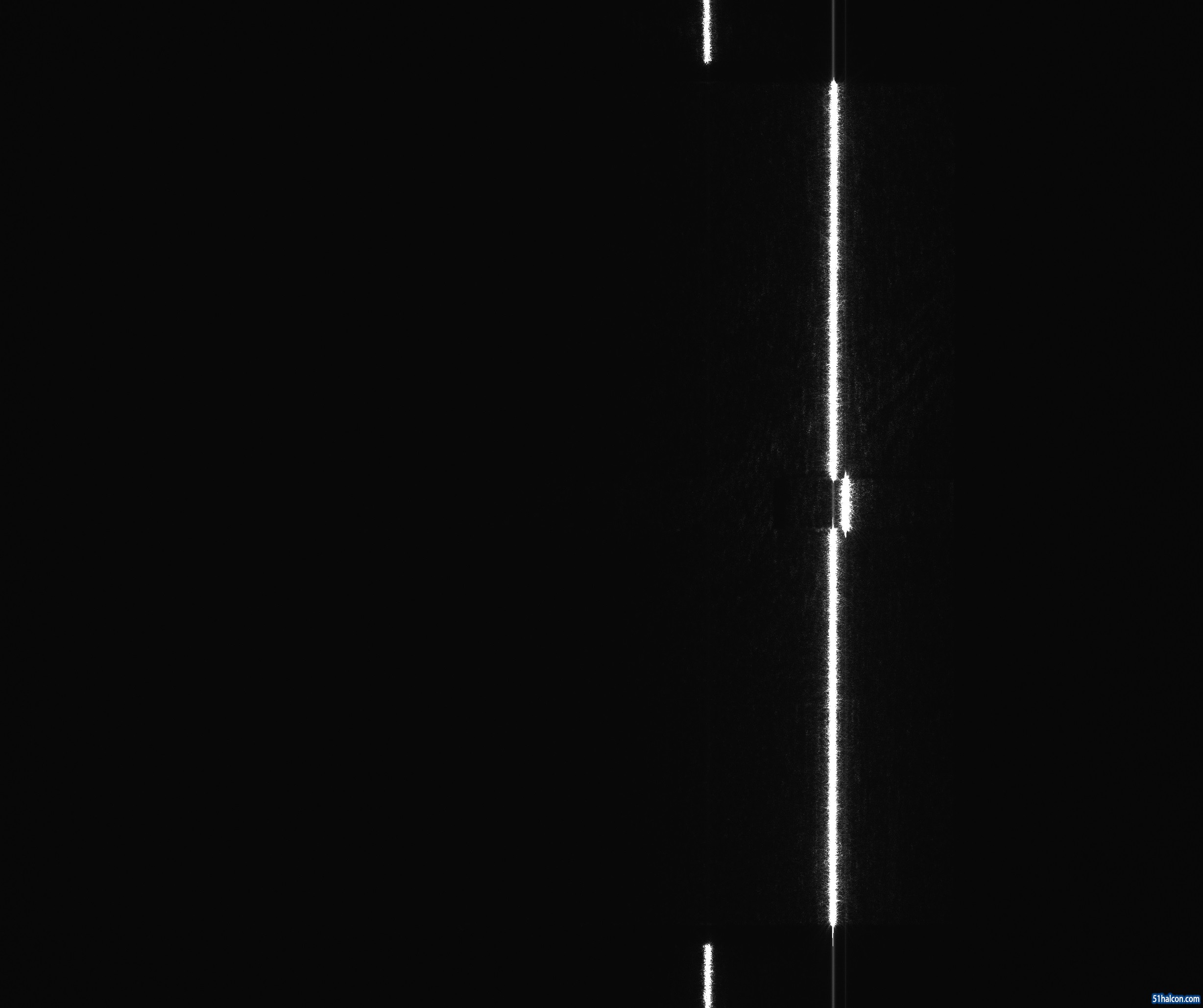

请教一下各位,我想去除这幅图光条周围的一些光点、杂散光,然后将光条进行细化,要怎么做

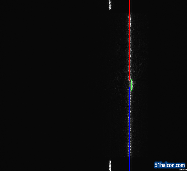

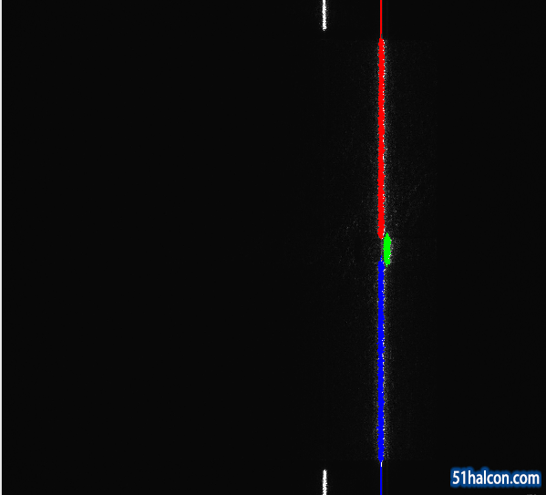

通过面阵相机拍摄线激光形成的图案,你可以获取激光的中心骨架连线或者用卡尺直接进行边缘查找与拟合处理!
Eli 发表于 2018-5-18 16:30:55 | 显示全部楼层
用骨架就可以解决
