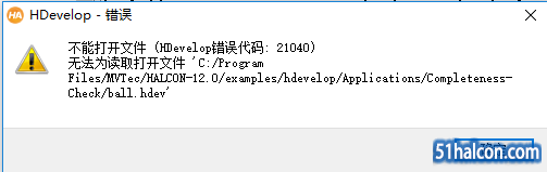

打开halcon的示例程序 错误代码 21040
wenbo_bob 发表于 2018-5-18 11:16:52 | 显示全部楼层 |阅读模式
1
1
需要怎么设置啊 谢谢大佬

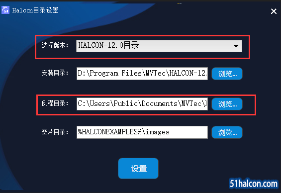

请下载Halcon切换助手进行修复解决,请保持默认的例程目录不要修改!
默认参数内容为:
  1. C:\Users\Public\Documents\MVTec\HALCON-12.0\examples

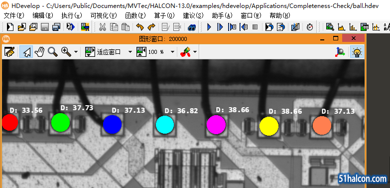

正确的可以打开的例程:
ps: 如果不用切换助手解决,那么只有重新安装Halcon了,而且不能随意更改路径!
