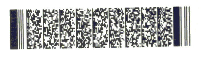

請問各位大佬,我在讀取2D Barcode(格式:PID417)時無法辨識出條碼內容
但是用手機或是網路上解碼都能讀出條碼資訊
不知程式上應如何解決,請教大佬幫忙給點意見,謝謝
  1. read_image (Image, 'test.bmp')
  2. create_data_code_2d_model('PDF417', 'default_parameters', 'maximum_recognition', DataCodeHandle)
  3. find_data_code_2d (Image, SymbolXLDs, DataCodeHandle, 'train', 'all', ResultHandles, DecodedDataStrings)
  4. clear_data_code_2d_model(DataCodeHandle)
